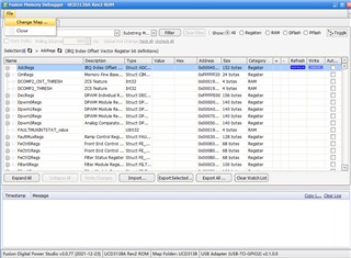

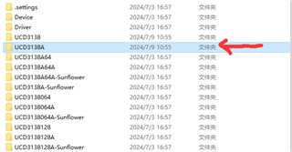

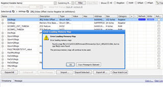

    我现在面临的问题是:我购买了 UCD3138ALLCEVM150和相应的149控制子卡要学习、我下载了 LLC_半桥固件包、并按照说明手册烧录了3138A 的代码、可以正常输出12V 电压、但根据手册的提示、当我使用器件 GUI 中的 Fusion Memory Debugger 功能进行调试时、我需要修改地址、以指定3138A 文件、 但有一个无法指定的错误、出现此错误的原因是从官方网站下载的文件中缺少.pp 文件、并且我在使用 CCS 编译后未生成.pp 文件、我想知道上述操作是否正确、我要与电路板互动、我是否需要将映射文件指定到.x0所在的文件夹?

    第5步:打开存储器映射并加载正确的.pp 文件
    在主 UCD3xxx 器件 GUI 中、点击"Debug"选项卡并点击"Memory Debugger "。 将打开存储器映射。 内存映射使用.pp 文件来实时监视和更改变量。 要加载.pp 文件、请单击文件-->更改映射。 导航至包含生成的.pp 文件的文件夹。 点击"OK"、这样就会加载正确的存储器映射。

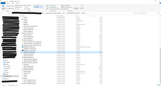

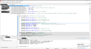

    但我仍然遇到一个问题、我能够使用 CCS 成功编译程序、但编译后没有生成.pp 文件。  这将导致我在"Change Map"(更改映射)过程中出错。 导航至包含生成的.pp 文件的文件夹"。 我想知道的是以下两点
    如何生成.pp 文件
    如果我无法生成.pp 文件、我可以使用其他任何方法进行内存调试。

    最后、您是否为构建文件检查了正确的文件夹? UCD3138A 文件夹中的特征值。 您确定是使用 UCD3138A 而不是其他器件进行构建吗? 了解在步骤2中如何在"编译"下拉列表中存在多种编译类型。 您需要在与所选构建类型相匹配的文件夹中进行查找。

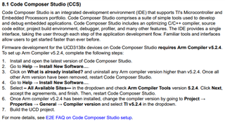

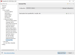

    您是否已设置 CCS 以使用 Arm 编译器 v5.2.4? 请遵循 UCD 器件简介应用手册第12页第8.1节中的步骤
    Jonathan Wong

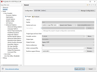

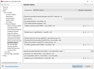

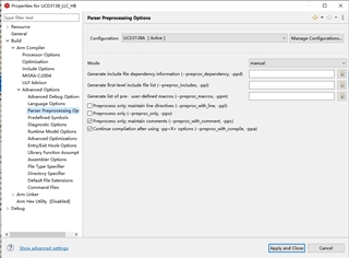

    我 使用了 Arm 编译器 v5.2.4编辑代码、按照手册进行了所有这些基本操作、我想知道以下设置中是否有错误。
    谢谢。

    您好、Zihang、

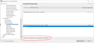

    您能告诉我您的汇编程序选项设置和命令文件预处理设置吗?
    Jonathan Wong

    您在谈论这两个设置吗? 由于指导手册中没有提到 设置、我想我应该只做一般设置、而您提到的两个设置应该是默认状态。
    希望您可以指导我完成更高级的配置、谢谢!
    Zihang Xie
    您好、Zihang、
    汇编器选项看起来正常。 "Command File Preprocessor"位于"Arm Linker"设置下。 确保未选中该框、否则在编译期间将抑制.pp 文件。
