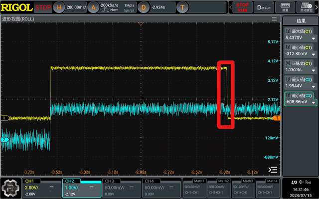

(1)我们需要的功能: 将 DDSG 设置为 GPO 功能、该引脚由 REG1电源以5V 驱动、默认情况下保持低电平、当 MCU 发送 DDSG_HI COMMAND 时、该引脚应输出高电平。
(2) 测试结果: 正如您在图中看到的、 CH1是 DDSG 引脚电平、CH2是关断引脚电平。 当 BQ76952进入 SHUTDOWN 模式时、DDSG 引脚 会生成一个1.26秒的宽电平脉冲、这会让我很困惑。
(3)以下是寄存器配置:
REG0配置  -- 0x01
REG12配置 -- 0x0F
DDSG Pin Config -- 0xA9
    此外:  我们使用0x2831配置电源配置寄存器。

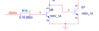

    (2)原理图如下:
    注意: R14为 NC、因此 DDSG 仅用作 GPO 功能、并且我们测量了 R14右侧 DDSG 引脚电平的输出电压。
    正确的 说明:DDSG 未连接到任何电路、我们 测量了 R14左侧 DDSG 引脚电平的输出电压。

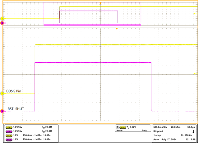

    尊敬的 Weiping:
    对不起、等待、下面是我的测试结果:
    我注意到、当 DDSG 引脚首次配置为通用输出(GPO)时、它将在高电平状态下启动。 我能够看到与您在 RST_SHUT 拉高时看到的行为类似。 如下所示:
    请注意、我的脉冲没有产生。 但是、这是因为我的器件永远不会完全关断。 在您的情况下、会看到末尾电压下降:
    这是因为器件已进入关断状态、完全关断 DDSG。
    您看到的第一个脉冲是器件进行了部分复位。 该部分复位将 DDSG 复位到其原始高电平状态。  当将 RST_SHUT 拉高时、不可避免地进行部分复位。
    如果您希望避免这种开始行为、可以尝试使用  0x0010 SHUTDOWN ()  命令。 这应避免部分其余。 但是、当器件退出 SHUTDOWN 模式时、它可能会恢复到起始高电平状态。
