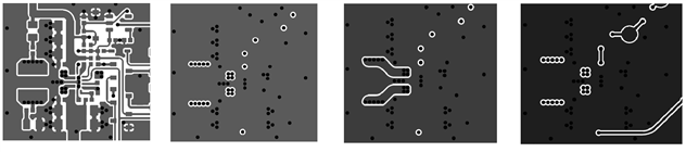

如果您遇到我们基于 TPS63070芯片的 PSU 设计遇到的问题、我们今天给您写信、希望向您寻求帮助。
设计概述
我们的 PSU 设计利用 TPS63070芯片将来自电池电源(4V 至6V)的输入电压转换为4.8V (负载约为3.5W)的稳定输出电压。
EMI 问题
我们观察到、在升压模式下运行时、PSU 会产生更高水平的辐射发射。 为缓解此 EMI 问题、我们尝试了以下措施:
添加缓冲器:虽然不是我们电池供电应用的理想解决方案、但我们尝试在设计中添加缓冲器。 这在升压模式下使辐射发射有所改善、但在降压/升压转换点附近产生的影响极小。
4层 PCB:我们还过渡到了4层 PCB、以改进布局和信号完整性。 这同样导致在升压模式下降低了一些 EMI、但并未解决降压/升压转换点附近的问题。
此外、我们注意到、在输入端添加电解电容器(3300uF)时、所有输入电压下的辐射发射都略有增加。

    感谢您伸出手、您能在此处将您的原理图和顶层与丝印共享吗?  更好地与输入连接器分享屏幕截图、它可以帮助我更好地了解噪声耦合的路径。
    现在、我对输入和输出电容器的位置感到困惑。 这对于解决 EMI 问题非常重要。
    在您的操作中、添加缓冲器、添加哪个开关节点?  L1或 L2、或者两者都是?

    您好、Tao、
    比较
    3D 视图
    我们使用各种缓冲器配置进行了实验、在将2.2nF 电容器和2R 电阻器连接 到 开关节点 L2的情况下获得了最佳结果。 但是、我们仍然观察到降压/升压边界处的噪声显著增加(Vin≈Vout)。

    实际上、布局还不够好、因为功率级的一些电流必须穿过过孔、这会导致一些尖峰、还会导致功率级的大型环路。 但就目前而言、我认为我们对此什么也不能做。

    我们遵循了 slyp680中的布局建议。
    如果您提供适当的建议、我们愿意修改我们的设计、因为获得良好的 RSSI 值对我们很重要。
