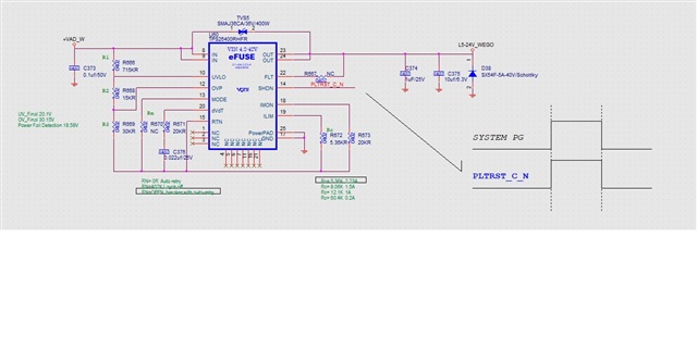

客户现在将模式设置为开路(具有自动重试功能的断路器模式)、然后测试输出端是否具有超过2.23A 的过载保护以激活保护。 断开负载后、有两种情况:输出或随机无输出。
    您好、Gareth、
    你有波形吗?
    我想 在过载后查看移除负载的时间。
    如果您在自动重试时间内移除负载、则会出现 VOUT。
    谢谢你
    Amrit
