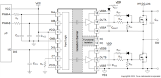

您好,我是瑞士 MobaTime 公司的一名开发工程师。
我想查询一下栅极驱动器 UCC21330可能应用的电压。
据我所知、UCC21330适用于开关门、其中电源连接到100V 至400V 的高压。
然而、在数据表第5章"绝对最大额定值"(第5.1章)中、连接自举电路的 VDDA 声明为处理相对于 VSS 的最大30V 电压。
这意味着栅极电压无法切换相对于 VSS 的更高电压。 我认为一定有一个打印错误;否则,这是没有意义的。
可能应该说、相对于 VSSA、VDDA 电压不能超过30V、而对于 VSS 则不能超过30V。
Jean-Paul Zegarra
我的设计如下所示、HW-DC-Link = 320V、VDD = 15V。
    在这种情况下、最好将 VSS 称为 VSSx,它在 一般意义上指的是 VSSA 和 VSSB。
    为了进一步说明、VDDA-VSSA 的绝对最大值为30V、VDDB-VSSB 的绝对最大值也是30V。
    此外、您所述的设计规格也适用于 UCC21330。
