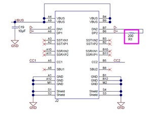

你(们)好
我们知道需要200欧姆连接来支持 DCP 功能。 但该端口想要支持 USB 主机。
移除200欧姆电阻器是否可以满足 USB DFP 功能?
Thomas
