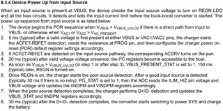

您可以帮助解释为什么 BQ25792充电电流提升速度(380ms 至 ISET)低于 BQ25898 (80ms)? 这符合预期吗?
还发现、移除适配器后、Vbus 需要5s 时间才能降至0V。
谢谢,期待您的回复!
    尊敬的 Kailun:
    至少请参考数据表中的第9.3.4节以了解时序基准。
    转换器启动至少需要210ms (如果启用了 D+/D-)。  如果不需要、可以通过将 REG11[6]设置为0来将其关闭 D+/D-。 输入端的电容是多少? 您可以通过将 REG16[3]中的 VBUS_PD_EN 启用为1来缩短时间、如果具有 ACFFFET、则还可以  根据是否使用两个源设置 REG16[1]和/或 REG16[2]。

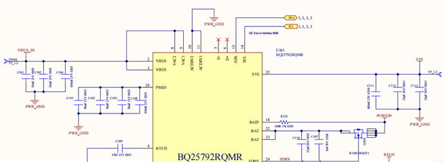

    D+/D-未启用、VAC1/VAC2直接连接到 VBUS、没有 ACFET。 REG16[0]、REG16[1]和 REG16[2]都设置为1、电流上升时间不会改变。
    尊敬的 Kailun:
    您是否将 REG11[6]设置为0? 您能给我提供您的原理图吗? 输入端的电容是多少?
