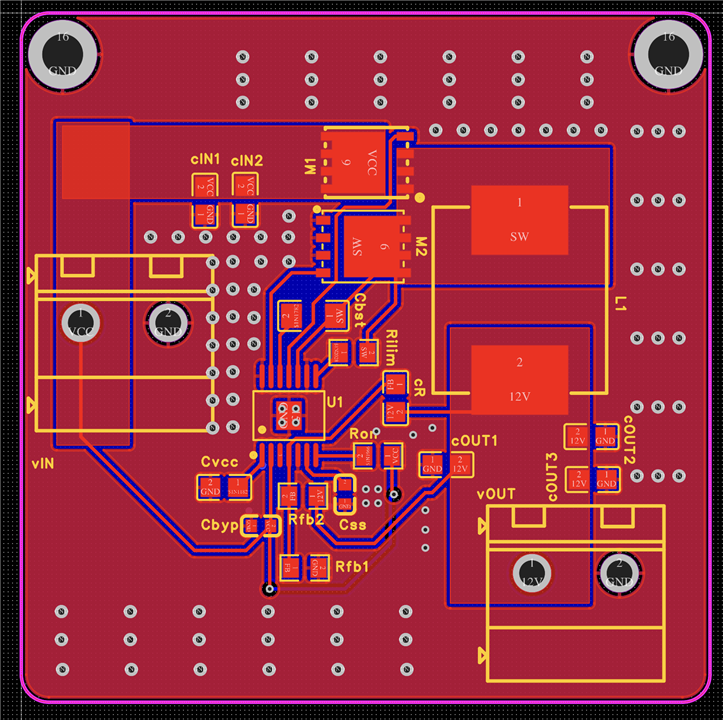

我正在寻找一些建议、我一直在努力获取用于机器人项目的使用 LM3150的降压转换器。 我不是一  名专家、也不是真正开始电子业余爱好者。 到目前为止、所有东西都可以与其他电路板一起解决、但对于这个特定的降压转换器 、当功率板上的负载增加时、我似乎无法获得稳定的电压。 我将基于 LM3150的 WEBench 设计并通过 JLPCB 生产了电路板、由于供货情况的原因、我不得不在其中替换一些推荐的元件。
我需要一块可以获取6节18650电池作为输入并将其转换为稳定的12V 输出的电路板、它需要为机器人提供大约3-5A 的电流、在高负载情况下的峰值高达10A。
当从实验室电源输入16伏时、我可以生成大约12.5伏的输出。 当连接一个大约0.9A 的负载时、电压已经下降至11.5伏。 但是、每当负载略微变化、比如达到1.1A 时、电压有时甚至会降至10伏以下。
这个问题真的是我接下来应该去哪里、把这个连接到输出上的示波器会给我带来意想不到的结果(输出频率看起来几乎是从几 kHz 到400KHZ)、但我真的是一个使用示波器的新手。 而且、似乎线路上有大量的噪声。
最后、我可以去尝试2、但我需要改变什么? 这是否是组件的问题(例如、我怀疑输出电容器)、布线是否放置正确? 或者所使用的电感器不是理想电感器、我必须将其替换为可用的电感器。
我真的很感谢一些支持和指导,希望我不会遇到新手,仍然在这里的学习之旅。
    尊敬的 Renze:
    您能否填写计算器工具、以便查看您的设计是否稳定?
    https://www.ti.com/tool/LM315XQUICK-CALC
    Andrew
    我以前看过工作表,不幸的是,我没有 Windows 机器或 Excel 和 Google 工作表不能与宏在那里我重建。 我需要找到一台能够打开 Excel 工作表的 Windows 计算机、然后才能使用它。 我会在周末看一下、看看我能做些什么。
