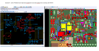

我使用 TPS28225DRBR 来控制 TEC、下面是我创建的电路、我能够设置更低的温度、但不能设置更高的温度、这意味着 HOT 不工作。
Lgate 引脚上的这个电阻器是否错误? 请提供建议
    如果我给下部桥提供 PWM、电机运行良好、但如果上桥的 PWM 无法正常工作、即使我也能看到没有 TEC 的良好 PWM 脉冲、那么一旦我连接 TEC、就没有上电负载、那就会出现什么问题?

    为了详细说明这个问题、我将使用两个 H 桥(TPS28225)器件 、U26连接至 Q3/Q4、U28连接至 Q7/Q8。
    当我为 U26提供 PWM 时、Q3/Q8正常工作、TEC 正常工作、当我为 U28提供 PWM 时、Q4 GATE 接收5.5V 振幅的 PWM、但不驱动负载、如果我断开 GATE 处的负载脉冲良好、当连接至负载时、有一个脉冲上升0.2% DUT 周期、然后再次返回到 GND、这意味着 GATE 无法打开、看起来像负载一样、 请告知可能是什么问题。 我缺少什么吗?

    我只将 C8和 C9用于两个驱动器、在布局中看到、它靠近 U26但离 U28很近、是否需要在 U28的 VDD (靠近 U28)处使用另一个电容器?
    我将示波器迹线连接到 U28高侧栅极、当栅极脉冲下降后、它会升温。

    波形与我之前发送的波形类似。 随附的是原理图和布局。
    我在同一个板上使用类似的电路进行其他 TEC2操作,这对于热和冷都很好 ,但我使用不同的 MOSFET (ONSEMI_FDMS3606S )。
    对于这一不能正常工作的技术1、我使用的是 MOSFET (TRANS_IPC100N04S5-1R9)、甚至我已尝试按照您的建议将4.7uF 靠近 U28 Vdd、但它仍然相同、在其他电路配置中具有不同类型的 MOSFET、它可以正常工作。

    嗨、Manmohan、
    借助此器件的三态输入 PWM 功能、栅极驱动器的 PWM 信号至关重要。 您能否捕获几个波形、一次捕获显示几个周期、一次放大以详细显示上升沿、一次放大以详细显示下降沿?
    另一个重要部分是确保引导阶段在此时已满足 UVLO 要求。 那么、您可以共享一个显示 UGATE 相位、引导相位、PHASE-GND 和 LGATE-GND 的捕获信息吗?
    如果您担心 R86/R96、可以将其移除。
