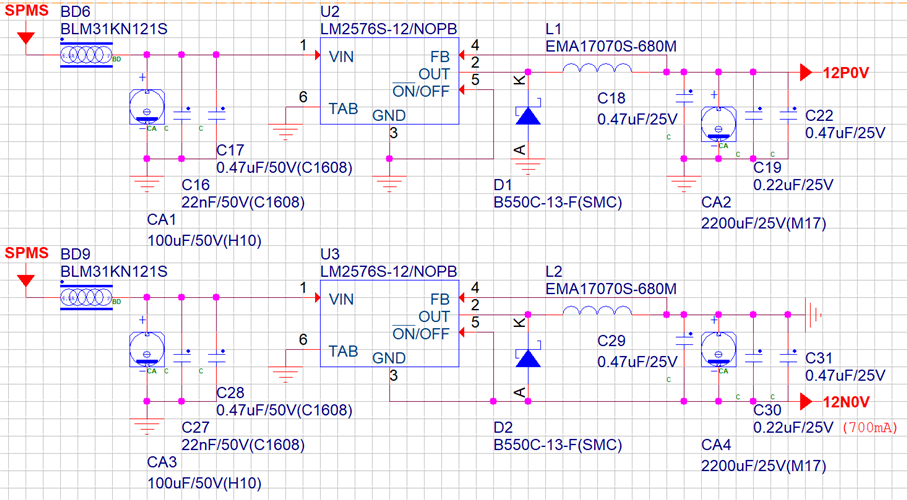

它们试图转换+12V 和-12V 电压。 输入电压为+24V。 请查看下面的原理图。
上方的原理图适用于+12V 输出、下方的原理图适用于-12V 输出。
问题是、+12V 输出原理图运转良好。
但-12V 的输出原理图无法正常工作。 当使用电源施加+24V 电压时、电源进入短路状态。

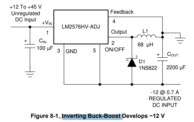

您能评论一下-12V 输出的 Sehcmatic、有什么问题吗? 我的客户参考了下面数据表中的原理图。
蔡斯
    您好、Chase:
    您需要将凸舌连接到 IC 接地端(连接引脚6至3)、而不是系统接地、因为您现在已将其连接到系统接地端。 请重新连接并重新测试。

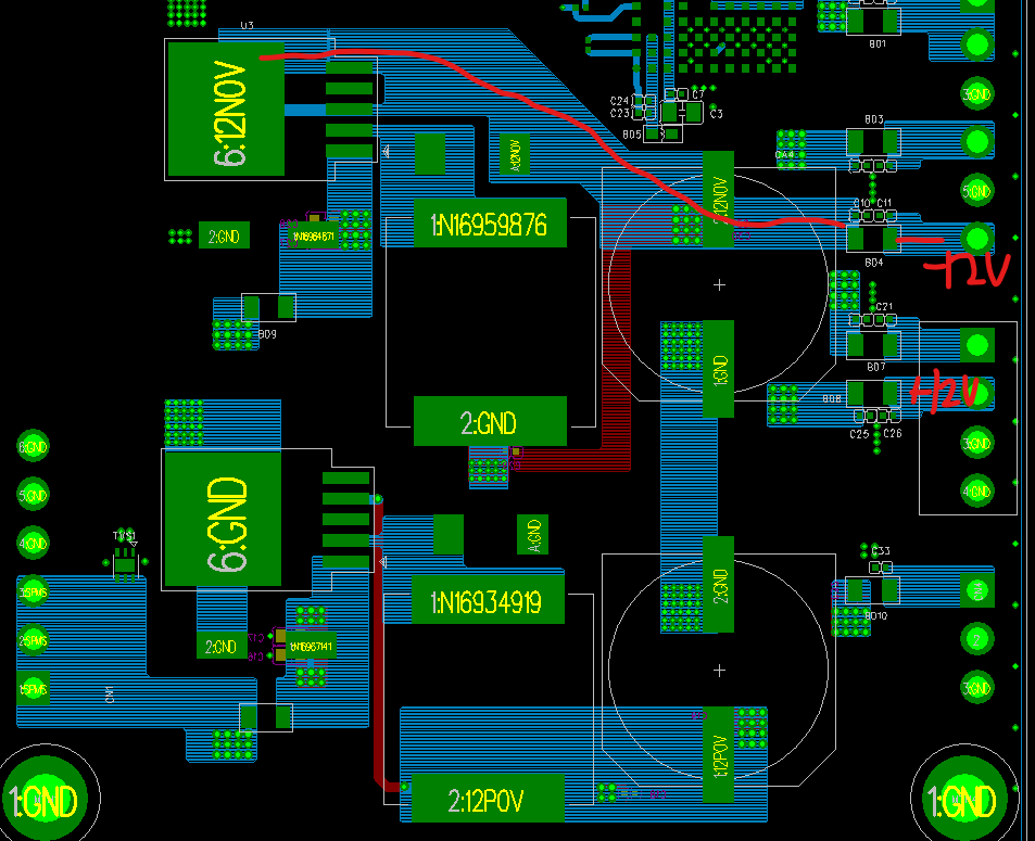

    您能给我其他可能的解决方案吗? 为了方便起见、我附上新的原理图和布局。
    蔡斯
    大家好、Chase:
    根据布局图像、电感器的输出短接至 IC 的 GND (从电感器的焊盘2到 IC 的 GND 平面的红色迹线)。 它需要连接到系统 GND。 因此、您的布局中可能会出现-12Vout 和系统 GND 短路。

    我的客户根据试验电路板数据表中的图8.1制作了整个电路。
    但它仍然无法正常工作。 在 VIN 导通之前不会发生短路、但一旦施加 VIN、便会检测到短路。
