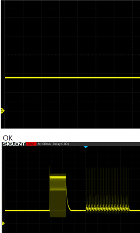

我用 BQ24610设计了我的3节电池充电器系统,但有些板预充电会在电池电压低时(低于9V )发生故障,这是因为我的电池电压低,电池电压永远不会变,生产失败!!!

我已经测试了预充电 OK 和预充电故障板的值、它们是在同一批次生产的、所以 元件是一样的、对于故障板似乎没有错误。
预充电正常 预充电失败
VREF3P3 C244 3.297V 3.296V
ACSET R307 497mV 497mV
ISET2. R309 216mV 219mV
ISET1 R310 257mV 257mV
CE 问题27.3. 2.96V 2.953V
TS R317 1.705V 1.705V
nSTAT1 U55.1 0.016V 0.015V
nSTAT2 U55.4 3.279V 3.278V
NPG R323 0V 0V
VCC C232 14.94V 15.02V
REGN C241 5.99V 5.97V
对于 L10、预充电失败与预充电正常:
对于 BST、预充电失败与预充电正常:
这 对我们来说是非常紧迫的、有人能为我们提出一些意见吗?

    感谢您的答复。
    我曾尝试移除 U48以移除系统负载、但问题仍然出现。 实际上、我的系统负载非常轻、电流消耗非常大、小于 VCC_SYS 中的1mA。

    你好
    我们更换了许多电源、但问题仍然存在、我可以确定可以为黄油充电、因为它可以通过插头连接到 OK 电路板进行充电。 如果我为电池充电以确保 VREF 高于1.55V、则故障电路板可以在快速模式下为电池充电。 似乎故障电路板无法进入预充电模式、即使我将 Vset 输入到215mV、这应该会得到215mA 预充电。 我能否测量哪个参数以确保 IC 进入什么模式? 或者、我可以执行什么操作来检查我在 BQ24610中使用的组件是否存在错误?
    您是否能够将电池充电器与电量监测计隔离? 尝试仅从 BQ24610为电池充电、以确认 th 问题与电池充电器有关?
    您是否在电池充电器的 Vout 端子上读取了正确的电池电压?
