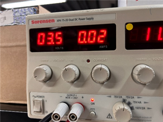

    我们尚未构建隔离式  LM3676 电路板、而是按照建议在"良好"和"不良"的 PCB 上观察到了 VIN。 "良好"PCB 具有正在运行的 LM3676、之前未观察到 VOUT 中存在噪声。 "坏"PCB 的 LM3676先前在 VOUT 处观察到噪声。 在测试期间、我们直接通过台式电源为电路板供电、以获得尽可能干净的信号。 我们在输入电容器之前将 VIN 探测到 LM3676、还探测了 VOUT。 我们在范围内观察到以下情况:
    "错误"电路板示波器读数、VIN 为蓝色、VOUT 为黄色、输入电压为3.5V。
    在 VIN 和 VOUT 上都可以观察到噪声。
    "良好"的电路板示波器读数、VIN 为蓝色、VOUT 为黄色、输入为3.5V。
    信号干净、VIN 或 VOUT 处未观察到噪声。
