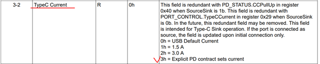

    目前、我认为大多数手机都支持 PD。 至少是 iPhone 和 Samsung。 我们在连接到 iPhone/Samsung 后读取的 typeC 当前状态是"显式 PD 合约设置当前状态"。 我认为这意味着 TPS25751连接到 PD 接收装置、是正确的吗?

    我们为 TPS25751供电并连接至 iPhone。 我们读取的电源状态为"显式 PD 合约设置电流"0x3F=1Dh。 (充电电流= 1.6A)
    并且我们通过使用0x28[10]禁用了 PD。 0x3F 变为0x3F=19h。  (充电电流= 1.6A)
    然后我们在0x29[1:0]上发出命令、从2h 变为1h、并检查0x3F 内容是否仍然为19h。  (充电电流= 1.6A)
    然后我们  在0x29[1:0]上发出命令、从1h 变为0h、并检查0x3F 内容是否仍然为19h。  (但充电电流= 0A)
    并且当 0x29[1:0]改回1h 或2h 甚至启用 PD (0x28[10])时、充电电流无法恢复。

    "显式 PD 合约设置电流"是指 PD 控制器广播的发送源能力中的工作电流设置。

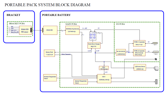

    我们不会通过 I2Cc 总线将 BQ 器件连接到 TPS25751。 因此、我说过我使用下面的配置来生成 low region 二进制文件、让 TPS25751从 PTCH 模式进入应用模式。
    下面是我们的方框图和 TPS25751电路。
    下面是 TPS25751电路。 我们使用 MCU 来控制 BQ25792和 TPS25751。
    移动电源是 一个 DRP 应用。 (拉电流和灌电流可高达5V/3A。 不需要更多功率。)
    1.5V/3A、但在某些情况下、我们希望将拉电流降低至5V/1.5A 和5V/0.5A。 我需要的支持是如何实时降低 type-C 源电流。 例如、移动电源为我的手机提供5V/3A、目前我们检测到移动电源的温度很 高、因此我们想要立即将拉电流从3A 降低到1.5A。 我们该怎么做?

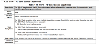

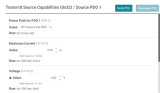

    在这种情况下、您需要更改向接收器广播的"最大电流"。 这是通过写入寄存器0x32、然后写入"ssrc"命令向端口伙伴发送更新的供电方能力来实现的。 我建议先将 PDO1设置为较低的电流电平、然后更新为较高的功能。 我还建议检查电路板的布局、以便实现适当的散热。 您可以向电池充电器团队打开一个新主题来解决这方面的问题。

    感谢您的评论。 如果我们想将拉电流从5V/3A 降低到5V/0.5A
    1.您是否意味着我们需要提前添加5V/0.5A Transmit Source Capabilities (0x32)/ Source PDO 1并生成 low region 二进制文件、以便 TPS2751使用从 PTCH 模式到 APP 模式的文件? 您可以给我提供.json 文件供参考吗?
    2.如果上述设置完成,我不确定使用4CC 命令"ssrc"更改源能力的步骤。 只需发出 CMD1 ='SSrC'? 不清楚 TRM 中的步骤、您可以帮我们列出该步骤吗?

    2.从写入0x32 (PDO)
    5V/3A:0x641f40006412c0004b12c0002d12c2201 91 2c 2a A8 01
    最终目的
    5V/0.5A:0x641f40006412c0004b12c0002d12c2201 90 32 2a A8 01
    3.写入4CC 命令"ssrc"以重新构建源帽
