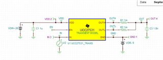

尊敬的先生/女士:
您能否检查此芯片是否可以在以下条件下正常工作?
输入:3.3V、2MHz、0%~100%占空比
输出:26V、2MHz、 0%~100%占空比
如以下原理图所示。
我想知道此电路是否可以正常工作、以及我还需要 注意哪些事项吗?
    由于您使用的频率更高、因此我建议与1uF 电容器并联另一个尺寸更小的电容器(0.1uF)。 在布局中、较小的电容器应尽可能靠近 UCC27531 (两个电容器都需要尽可能靠近 UCC27531、但请务必将较小的电容器靠近放置)。 在输入上放置滤波器也是一种好的做法。 如果您正在使用使能引脚、则还应放置滤波器、但如果未放置滤波器、则使用10k 电阻器将其连接到 VDD。
    UCC27531还具有针对输入/使能结构的注意事项、所以请考虑到这一点(数据表的第19页):
    还建议放置一个值约为10k 的栅源极电阻器。
