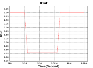

关于 WEBench 负载瞬态步长、我是否应该输入 Iout 自定义步长详细信息?
下面我提到了基准。 此步骤的电流为3安培、下侧电流接近0.25安培。 此报告由 WEBench 生成。 在这里、我预计我的应用程序阶跃变化值。
如何做到这一点?

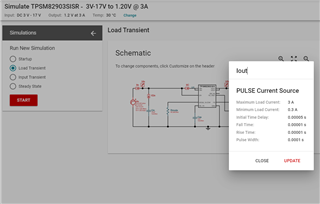

    嗨、Sir、先生
    您可以为负载瞬态选择如下所示的压摆率。
    Colin

    关于 WEBench 电源设计器、我们正在输入我的定制详细信息、例如输入电容器和输出电容器值与频率以及输入和输出电压详细信息。
    但这些值不能保存... 和不断变化的保持。 您能指导我如何解决此问题吗?

    尊敬的  Ramakrishna:
    仿真页面在显示未更改的值时存在一些问题。
    但如果您点击输入电容或输出电容、信息会显示这确实是您选择的器件型号。
    Colin

    我们使用提到的器件型号 TPSM82903SIR
    输入为4.75至5.25
    输出为1.1V/2A
    我们希望看到输出电压变化 范围为@ 1.8A 至2A。 请分享图表详细信息。
    谢谢你
    尊敬的  Ramakrishna:
    我已经尝试过、webench 看起来不支持这种条件。
    您可以使用 PSpice 模型进行仿真。
    希望这对您有所帮助。
    Colin
