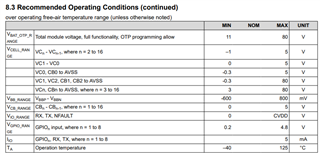

BQ79616定制设计 VC2通道返回错误的电压。
请参考图片。
我由 Vpre1 ~ 24V 外部为 IC 供电、而不是由堆栈供电。 请参见下图。
所有通道的读数都应该为0V、但图中显示的 VC2为~0.2V。 请参见下图。
当 Vcell > 0.5V (堆栈> 8V)时、似乎不会发生该问题。
我测试了不同的 IC、总共18个 BQ79616、其中两个是汽车类 BQ79616H、所有这些 IC 都在 VC2处显示错误电压。
您的芯片可能有问题。
请提供建议。

您好、Bernando、
您使用 DMM 测量了 VC3 - VC2、并且它读数正确、所以输入正常。
您能否使用芯片 VC3和 VC2的引脚侧的 DMM 进行相同的测量? 这将帮助我们验证辅助电路是否正常。
最后、您可以读取 VC 通道的原始数据吗? 并非所有这些都需要、但一定要提供 VC3以及一些其他通道作为参考。
请在几种不同的输入电压下读取这些寄存器值中的原始值(例如 VCELL3_HI/LO)、最重要的是要低于0.5V。
这将告诉我们寄存器读数是否错误。
此致!
昆廷

您好、Bernardo、
VC0应以电池组底部为基准、然后可以使 VC0的电容器以 GND 为基准。
我谈到了设计、正确测试 VC2和 VC1的要求是配置 VC3。
为了正确测试 VC1和 VC2的0V、我们必须将 VC3 (或上面的任何电池)偏置到至少3V。
此外、正如您提到的、我们也可以考虑偏置 VC0、使其至少比 VSS 高3V。
这应该给我们同样的效果,把所有的细胞提升到一个更高的潜力。
