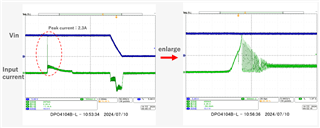

当输入电源被 LMR12015关闭时、以下 峰值电流会流过右侧波形中的 Vin。
该电流大约为2.3A。
当电源被切断时、VIN-FET VOUT 电压的裕量不足、同时输入电压(18V)下降、输出电压(12V)下降。
此时、我们已经确认上述电流流经 VIN。
VOUT 的电压裕度不足时
1) 1) VIN 是否提供了峰值电流? (为什么提供上述电流?)
2) 2)峰值电流的最大值是多少?
3) LMR 12015的耐用性是否没有问题? (是否存在火灾风险)

    这可能是由压降(Vin 和 Vout 关闭、裕度不足的工作条件)以及 使用 TPS54240和 TPS54260改善低压降运行的方法引起的
    为了识别这一点、除了波形中的 Vin 和 Vo 外、您能否测量 BOOST-SW 电压? 如果您没有差分探头、则可以测量 BOOST-GND 和 SW-GND。
    输入是否具有大电容器以便 Vin 缓慢下降?
    LMR12015的开关电流限制为最大3.7A

    CH1:Vin
    通道2:Vout
    CH3:升压
    CH4:SW
    测量结果将被发送。 测量在 BOOST 和 GND 之间以及 SW 和 GND 之间进行。
    关于峰值电流、测量值显示的周期约为50us、但它的最大流动时间是多长?
    电流是否可能为3.7A?
    耐用性是否有任何问题? 它能赶上火吗?

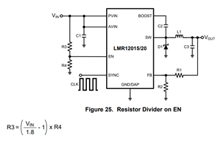

    它不应该着火。   可在 EN 上使用电阻分压器(如数据表中的图25所示)以在 Vin<18V 之前关闭电路。 我们应该能够避免这种运行状态。
    以检查 Vin 侧的保险丝容量。
    Ryusuke

    您认为如何配置 EN 反馈电阻器以使转换器在进入大 Vo 纹波运行模式之前关断?

    我想知道下面出现的峰值电流的持续时间。
    EN 有一个100Ω 电阻。
    Ryusuke

    添加电阻分压器、我的意思是:为了让电路在进入不稳定模式之前关断、这是否适用?

    尊敬的 GUI:
    目前正在考虑添加电阻分压级。
    电感值为68uH。
    输入电压:18V、输出电压:12V、输出电流:0.1-1 A
    SW 电压测量方法如下。
    为了检查插入 Vin 侧的保险丝的容量、请提供峰值电流流动时间的参考值。
    Ryusuke

    ICL 的最大规格为3.7A。  LMR12015采用逐周期电流限制保护。 在每个开关周期中、电流限制比较器会检测到 当 iL 超过 ICL 时、 开关会关闭、直到下一个开关周期开始。 因此 IL 不会超过3.7A。
    Iin=Vout iL 在导通期间、在 Vout 充电和上升的时间段内、Iin (iL)上升。 此时间周期与 Cout、负载 L 相关、 因此无法提供数据。 您可以参考测量结果。
    理想方法是通过设置 VIN UVLO 来避免出现这种低压降情况。
