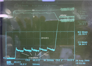

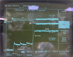

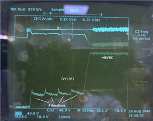

我正在设计中使用 TPS23523来保护直流输入从-37VDC 到-60VDC、标称值为-48VDC。
设计数据附加在 Excel 文件中。
e2e.ti.com/.../TPS2352X_5F00_Excel_5F00_Tool_5F00_Web_5F00_RevB_5F00_prueba4.xlsx
通常、我使用带有两个并联的2个 N 沟道 MOSFET 的引脚 Neg48和 Bgate (IPB110N20N3LF)。
对于 GATE 引脚、它用作 N 沟道 MOSFET (IPB110N20N3LF)、对于 Gate2引脚、则为 CSD19535KTT。
我已经在启动序列中检查了 TPS23523输出端的信号、此时 TPS23523的输入端连接了-37VDC、-48VDC 和-60VDC 的3个不同直流电源信号。
请查看随附的不同数字。
a) 37VDC 的波形
b)-48VDC 的波形
c)-60VDC 的波形
在这些图中、可以看到根据输入电压值有不同的波形、并重复了多次( -37VDC 迭代3次、-48VDC 迭代4次、-60VDC 迭代5次)
这是该重复波形的原因?  似乎"某事"是不正确的,序列是重复的。 .
请说明一下这个重复的波形是否 为"典型"? 如果此重复波形不是"通常"波形、请。 如何解决?
提前感谢。
佩德罗

    尊敬的  Pedro:
    浪涌时间周期似乎会因 Cout 较大而结束。
    您能否将 Cout 从2mF 更改为100uF 并再次进行测试。
    这有助于找出问题的根本原因。

    我已经检查将 Css (电容器软启动)从初始值110nF 增加到210nF (添加了一个并行100nF)、并且启动过程中的迭代次数减少到1或2、而不是4或5。

    我已经在 Cload = 3 x 220uF = 660uF 的情况下测试了输出 、结果正常、迭代已消失、仅出现斜升电压波形。
    请参见下图:
    我需要大约2mF 的 Cload、因为 TPS23523的输出为多个 EMC 滤波器需要高电容的直流/直流转换器提供输入。
    如何解决该问题?

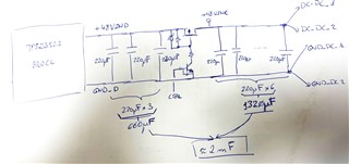

    大家好、Rakest、

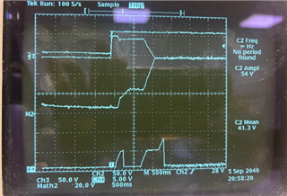

    下面是整个电路。  COUT = 660uF 直接连接到 TPS23523的输出端、但其他电容器(1320uF)使用开关(P 沟道晶体管)连接。 当 TPS23253启动且输出电压为+48V 并闭合开关时、会再次发生多次迭代、当直流/直流转换器被激活并具有消耗时、TPS23523会不断地重新启动。 我认为、当电流阶跃(电容器的浪涌电流或直流/直流转换器一开始的消耗)时会出现问题。
    下图显示的是当开关(P 沟道 MOSFET )关闭且直流-直流转换器开始需要电流时, TPS 将重新启动。
    提前感谢。
    brst 此致、
    佩德罗
    尊敬的 Pedro:
    您能否探测输入电流和 TMR 电压。 我们需要检查启动电流是否低于 Ilim2值(1.5A)。
    请启用具有 PG 输出的下游直流/直流转换器、如下所示。
    Rakesh
    您好、Rakesh。
    当需要来自直流/直流转换器的电流时、持续重启的问题可以得到解决、从而延迟直流/直流转换器的使能信号。
    已使用类似于所示的电路、来自 TPS23523的 PG 信号用于启用直流/直流转换器。 但必须有一个附加的延迟。 我在使能电路中添加了多个电容器、以延迟直流/直流转换器的启用、然后问题得到解决。

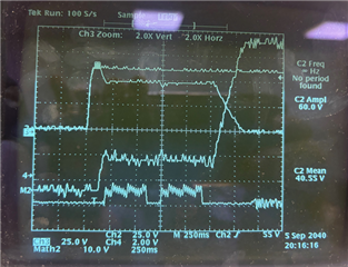

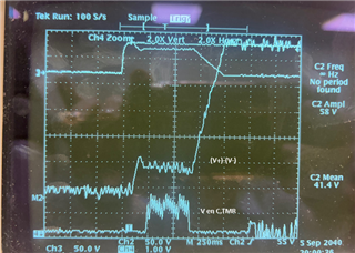

    另一方面,我已经测试了一些点。
    A)我已经检查了 SS 引脚、以尝试减小浪涌电流并避免达到跳闸的电流限值(0.75A)
    图1:CSS=100nF CSS,VEE=330nF -->浪涌电流=0.5A (启动过程中出现故障)
    图2:CSS=300nF CSS=990nF VEE --> 浪涌电流=0.5A (启动过程中出现故障)
    B)我们已经检查了 V TMR。 似乎在64个周期内达到1.5V 并超时。
    如果问题是电流限制(0.75A)、PROG 引脚可以悬空(现在连接到 VEE)、则检测电阻器的电流限制从1.5A 增加到3A、时间为1mohms。 上限从20A 增加到25A。
    另一种建议是在切换两个限制电流时增大 VD、电流为20V、但可以根据需要增大该值。

    尊敬的 Pedro:
    提高电流限制阈值下限或降低 VD 应该会有所帮助。 对于任何更改、请在设计计算器中插入相应的值并验证 SOA。
