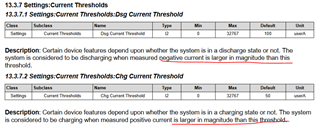

我们仅使用 BQ76952来测量电池电压和温度
我们仍然需要检测处于充电还是放电状态
例如过压/欠压和温度故障以及电芯均衡
这个可被激活。
由于我们不测量电流、因此无法直接决定电流
思路是在理论上将 Dsg 和 Chg Current Threshold 设置为零
如果出现故障、则会触发两种保护(充电、放电)。
我唯一的怀疑是,说明说电流必须高于
设置 Dsg 和 Chg Current Threshold、并且我的电流是否恒定为零(加上一些噪声)
它是否会触发任何故障、以便0正常? 查看:
此外、如果存在静止或充电状态、将如何决定电池平衡?
我们可以通过另一个模块中的子命令向 BQ 提供一些有关这方面的信息吗
测量我们的电流呢?
Andras

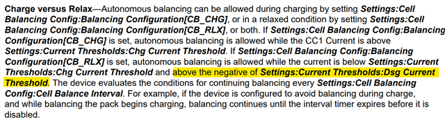

    与此同时、我刚刚在 BQ 手册中找到了一条有趣的评论、其中指出充电/放电等情况下不必发生
    要触发 OTC 或 OTD、请查看:
    这意味着无论充电放电和放松状态的设定电流水平如何、保护都会触发?
    Andras
    当充电处于放电状态时、OVP、UVP 和基于温度的保护不应受到影响。 但是、对于电芯平衡、由于充电时的电芯平衡确实取决于充电和放电状态、因此我不会将 DSG Current Threshold 设置为零。
    因为电流读数需要高于 Dsg Current Threshold。
    Thomas Rainey
    您好、Thomas:
    根据您的回答、我还有另外两个问题:
    (1)因此、如果电压和温度保护触发器不受所述的其余情况、充电或放电的影响
    当此寄存器中同时提到放电和充电时、会针对复用状态温度故障在 Safety Status B 中设置什么位? 会被触发?
    请参阅下面突出显示的内容:
    但是、对于 Safety Status A 中的电压故障、我假设没有提到充电/放电
    如上所述、它与电流无关:
    (2)这与电池平衡有关。 因此、根据我的理解、由于我们不使用此 BQ 测量电流、因此我们不了解相关信息、因此实现稳定电池平衡的唯一方法是将放电和充电电流水平设置为高于电流噪声测量值、以确保我们处于稳定的相关状态。 例如 Idchg= 200mA、200mA。 这样、我们只能使用宽松的电池平衡、因为除非我们使用手动电池平衡、否则不会检测到充电。 我是对吗?
    Andras
    安德拉斯,你好!
    1.说明可能有点错误。 UTD 和 UTC 只是确定您是关闭放电还是充电 FET。 如果两者设置为相同的值、则将触发两个标志。
    2.是的,您是正确的。
    Thomas Rainey
