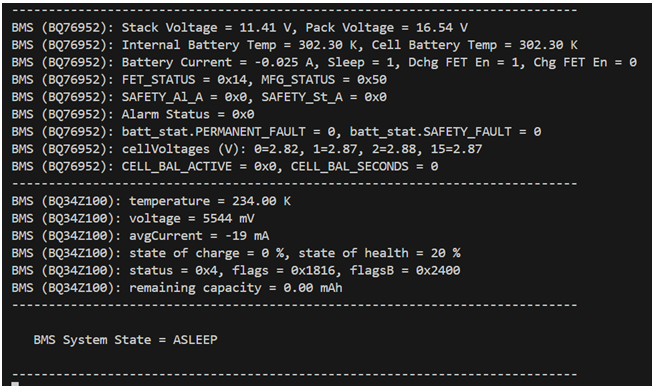

您好!!
我们在 睡眠模式下的充电器检测存在问题。 当电流足够低(这是 所需的行为)时、我们的 BQ76952器件自动转换到睡眠模式。 当器件转换到 SLEEP 模式时、CHG FET 会自动禁用、这看起来没有问题。 然后、当连接充电器时会有一个明显的 PACK-TOS 增量、但器件未唤醒。 请参阅下面的屏幕截图、其中 电池组电压为11.41V、电池组电压为16.54V、器件保持睡眠状态。 我们将以10mV 为单位向0x9250数据存储器寄存器写入20、这意味着如果 PACK-TOS 增量大于200mV、器件应检测充电器。 但器件没有唤醒。 FET 状态寄存器读数为0x14、0x0057 MFG 状态寄存器读数为0x50。 无有效故障。 通过 PACK-TOS 增量检测到充电器时、是否必须满足其他条件才能唤醒器件?

    是、在唤醒器件之前、还必须满足一项要求。 您能否查看  Power:Sleep:Sleep Charger Voltage Threshold  正在设置?

    我们尝试了另一个电路板、它以及其余电路板都能正常工作、因此电路板似乎有问题。 为火而道歉!! 但我还有2个问题:

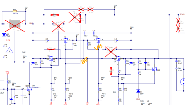

    1.当器件进入睡眠模式且 FET 关断时、PACK 电压似乎浮动并上升。 如果它随机悬空、它会唤醒器件、这通常会很快唤醒、因为 BQ76952会检测到 PACK-TOS 差分电压并认为存在一个充电器。 然后,它将回到睡眠和唤醒,并回到睡眠,在一个恶性 循环。 为防止出现这种情况、我将万用表夹到了 PACK+/-端子上。 通过 在 PACK 引脚上使用万用表、可以防止 PACK 引脚悬空。 这会使器件保持睡眠状态、从而保持良好状态、直到连接真实的充电器并在 PACK 端子上观察到实际差值。 这是怎么回事?
    2.预放电 FET。 根据我的理解、预放电 FET 是为容性负载充电、使电压达到主 FET SOA 图中更好的位置。 换句话说、降低 VDS、当您打开主 FET 时、您可以在更长的时间内处理更多电流。  也许我错了?  但如果是电阻非常小的纯电阻负载(比如加热器)、以及4.7K 的预放电电阻器和非常小的电阻负载、那么该电压永远不会超过 FET 的导通阈值。 可能我缺少什么?

    1.内部应拉低电池组、以避免这种情况:
    2.正确。 然而、当连接一个纯电阻负载时、它仍然将打开 PFET。 PDSG 引脚被拉至 VSS、源电压为 BAT、从而允许 PFET 导通。

    我不清楚您对第一个问题的答案。 这是您推荐的电路吗? 为什么不在评估板上(或者我可能错过了它?) TI 在审核原理图时也不建议这样做?
    至于问题2、我想我对我的问题不清楚。  有一个 VPACK 阈值寄存器、当其超过特定电压时、允许主 FET 导通。  对于容性负载、如果没有预放电、如果主 FET 导通、电容器将充电(大量浪涌)、VDS 将非常高、您可能会违反 FET 的 SOA。 这就是我对为什么有 PDSG 的理解。  但是、如果您有一个电阻负载、则永远不会满足该阈值、因为有一个与电阻负载一致的4.7K 串联电阻器、该电阻器将远小于4.7K、因此 PACK+电压将非常低、因为大部分电压将通过4.7K 电阻器下降、因此导通主 FET 的阈值将不会导通。  也许我还不完全了解它对电阻性和电容性负载的作用是什么?

    1.这是部件内部、而不是外部。 它在 BQ76952、BQ76942和 BQ769142的引脚等效图  应用报告。
    2.您理解正确。 但是、预放电也具有超时功能、如果 LD 引脚上的电压从未达到、则可能会未使用此功能。
