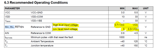

我有一个问题、与 UCC21710上 PWM 线路的电压电平相关。
我正在 UCC21710的引脚15上提供5V VCC 电源。 但我的微控制器输出电压是3.3V。
因此、我的 PWM 电压电平(引脚编号10、11)可以在3V 至3.3V 之间。
根据数据表建议、PWM 线路上的电压应如下所示:
当 VCC 为5V 时、建议的高电平输入电压为3.5V  当 VCC 为5V 时、低电压电平输入电压为1.5V。
但我们只能提供高达3 - 3.3V 的电压
我们想知道会产生什么后果  低于建议的高电平输入电压时、将会出现电压偏移。
我们正在为您提供意见。 由于电路板已制造、因此我们无法更改设计。
非常感谢您的快速支持。
谢谢。此致
Shubham Bajpeye.
    尊敬的 Shubham:
    如果输入电压低于建议的最小高电平输入电压(0.7xVCC)、则不能保证栅极驱动器会将高电平输入识别为逻辑高电平。 因此、当您将3V 至3.3V 的电压输入到 IN+/IN-时、输出可能不会开启。
    我建议检查 MCU 是否可以将5V 电源、检查是否可以将 UCC21710更改为3.3V 电源轨、或者在下一次迭代的设计中添加一个缓冲级。

    尊敬的 Shubham:
    电压规格考虑了所有工艺、电压和温度变化。 因此、建议遵循规范以保证器件性能、作为 规范涵盖最坏情况(而不是典型条件)。
    3.3V 电压适用于典型条件-但对于最坏的情况、INP 可能不会被视为高电平。
    希望它能解答您的问题。
