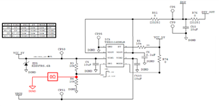

在下面电路中、如果您插入 VBUS、然后插入 VCC5V、它将从 VIN2 (VBUS)切换到 VIN (VCC5V)。
我希望即使手动插入 VIN2 (VBUS)也不输出功率、而希望在插入 VIN1 (VCC5V)时输出功率(VIN1)。 有什么办法可以做到这一点吗?
我希望不要由 PC 的 VBUS 供电、而是只由外部电源的 VCC5V 供电。
Conor

    尊敬的 Kunal:
    您有更新吗?
    我提问已经有10天时间了、所以今天我希望收到一些反馈。
    很抱歉耽误时间。 您可以添加一个这样的二极管。 这将阻止 VBUS 进入 VIN2。

    尊敬的 Kunal:
    感谢您的答复。
    插入0 Ω 而不是二极管并使其不被实施是否可以?
    Conor
    尊敬的 Conor:
    这也应该起作用。

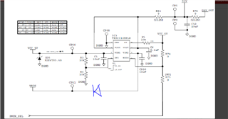

    尊敬的 Kunal:
    即使我手动插入 VIN1 (VCC_5V)、也不输出电源、但我希望在插入 VIN2 (VBUS)时为 VIN2 (VBUS)。
    以下电路是否正确?
    将 PR1端子连接到 GND。

    尊敬的 Conor:
    您绝不会希望 VIN1出现在输出端? 只有您需要 VIN2?
    Kunal Goel
    尊敬的 Kunal:
    是的、这是您的理解。
    在这种情况下、上述电路配置是否正确?
    Conor
    当 VIN2下降时、您是否不希望 VIN1输出?
    尊敬的 Kunal:
    是的、是这样。
    在这种情况下、我是否应该将 PR1端子连接到 GND?
    是、同时 MODE 引脚的电压应大于1V。
