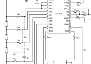

 我收到了有关电池平衡的答案。
所有这些基本上归结为欧姆定律 V = I*R
对于平衡电阻器 Vcell /(Rbal + Rin + Rin)、如您共享的图像中所述:
  • 根据数据表、33 Ω 输入电阻器将提供~50mA 的@ 4.2V 的内部电流
    • 4.2V/50mA = 84 Ω。
    • 如果我们在原始公式中求解 Rin、则 Rin =~18欧姆。
在上面的公式中、我可以考虑 Rin-33欧姆、然后 Rbal = 18欧姆。 还用于我们将要使用它的场合。
根据数据表 、提供了 RIN、但没有 RCB
包含 Rine、RCB
请给出这两个选项的设计计算。
感谢您的支持。
    Udhaya、您好!
    使用内部平衡时、Rin = RCB、其中平衡由路径中的所有电阻决定。
    当外部电芯平衡时、Rine 可直接确保产生足够大的栅源电压来开启外部平衡 MOSFET。 此值通常应足够大、以便 MOSFET 能够正确导通。 对于1k Ω、此处的压降可能约为电池电压的一半。
    然后、均衡电流等于 Ibal = Vcell/RCB。

    Udhaya、您好!
    我不明白您的问题是什么。
    是否要使用内部或外部电芯平衡?
