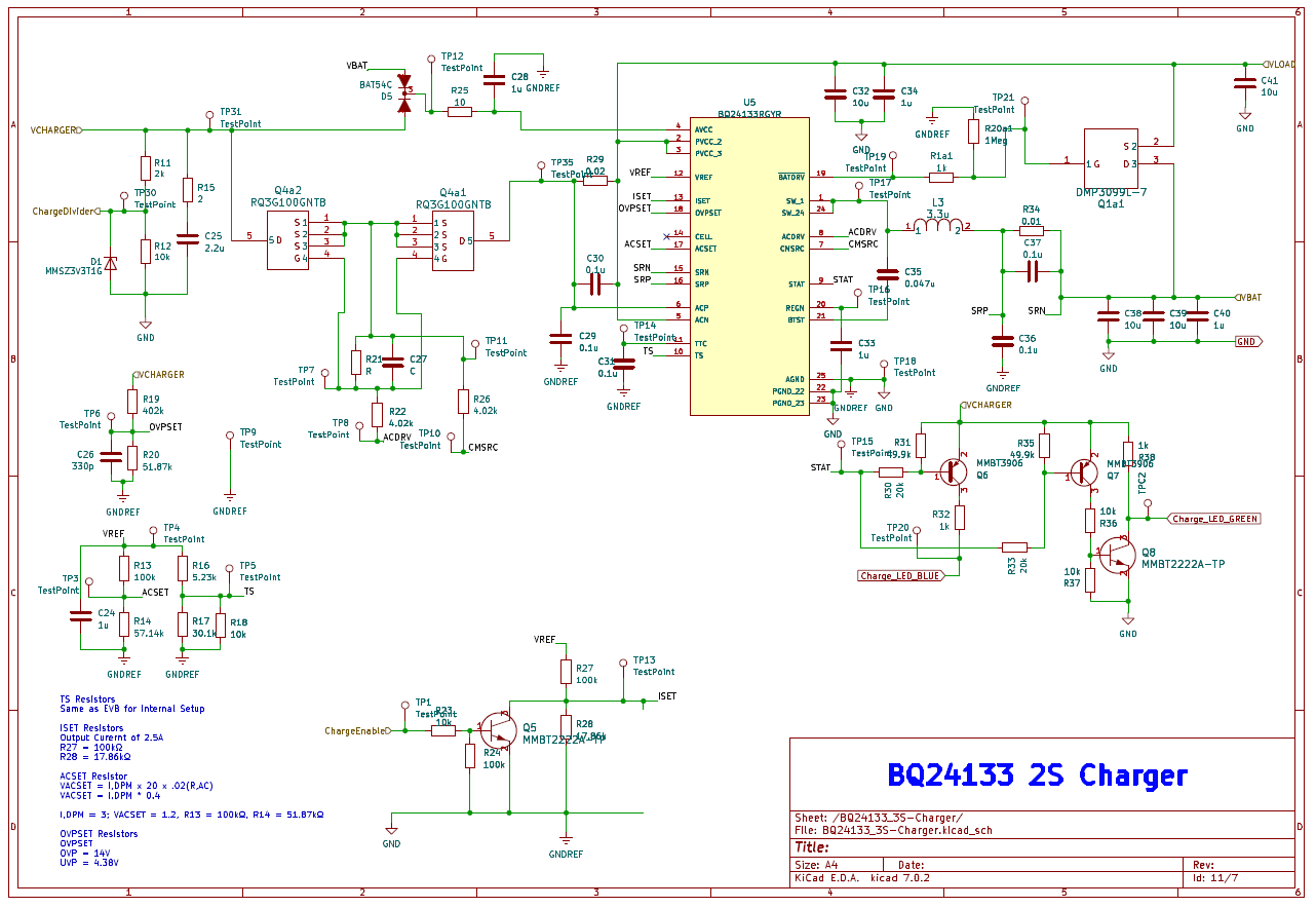

我想知道我看到的充电终止问题是否与实际 BQ24133 IC 电路或我正在测试的电池有关。 这是背景
我有不同的2S4P 电池组、它们的额定值是14000mA 或8000mA

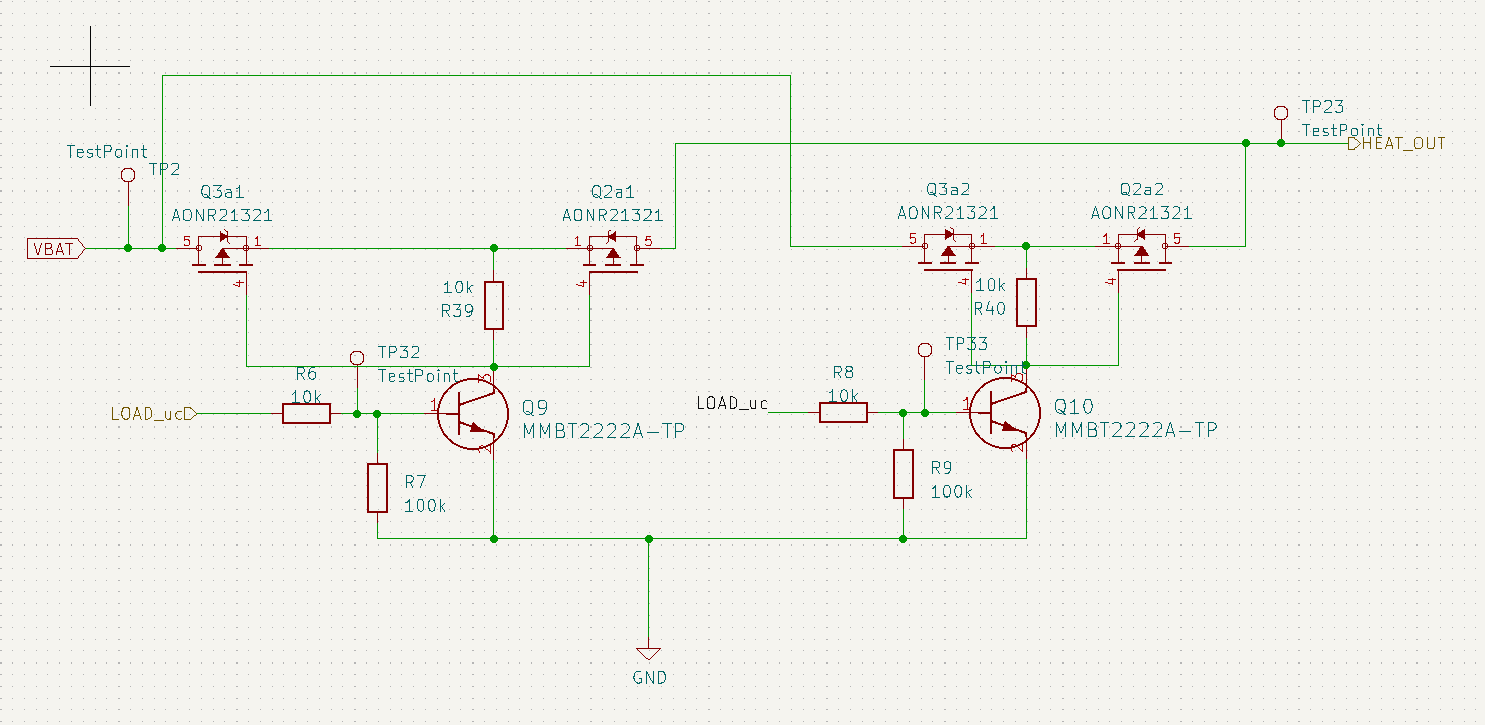

我有2个版本的 PCBA (版本 A 和版本 B)、它们具有 BQ24133充电 IC 电路。 两个版本的 PCBA 具有相同的 BQ24133原理图、如下所示。 VBAT (SRN)引脚仅连接到输入运算放大器电路(原理图如下所示)和 关断的 MOSFET 电路(原理图如下所示)。 所有其他负载都在 Q1a1 P 通道 MOSFET 之后连接到 VLOAD 节点。 输入电压为12V。 我使用的是具有电流能力的实际12V 电源适配器或设置为12V 的台式电源。 我们的 STAT 引脚连接到一个电路、该电路在 STAT 引脚内部被拉至低电平(充电期间)时切换蓝色 LED、并在 STAT 引脚浮动充电完成或充电器禁用时切换绿色 LED。 我们已经测试了两个版本的 PCBA 相当长一段时间、并且它没有问题。 我们只是在尝试新版本的 2S4P 电池(SN3和4)时才看到一个问题。 快速充电速率:2.5A、预充电和充电终止为250mA

充电 IC 原理图图片
VBAT (SRN)连接到的运算放大器原理图。 出现问题时、5V 会关闭
VBAT (SRN)连接到的 MOSFET 电路。 MOSFET 在这些测试期间关闭。

    尊敬的 Deniel:
    由于在 SRN 引脚上感应到的电压下降、以下可能是您的问题:
    https://e2e.ti.com/support/power-management-group/power-management/f/power-management-forum/1220405/faq-bq24105-why-does-the-battery-charger-s-output-voltage-and-current-show-several-pulses-before-charge-termination
    电阻式布线、连接器或高阻态电池可能会导致该问题。
    Jeff
