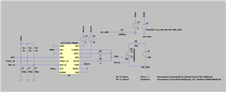

我将尝试在 LTspice 上模拟 UCC21750栅极驱动器。
我已经遵循数据表中给出的与此 IC 上的连接相关的所有建议、但是到目前为止、我还不能使模型工作。 仿真时间极长、无法观察到任何信号。
我已经浏览过其他两个相关的帖子、但我看不到任何解决这个问题的办法。
我在这里附上了我的模型的屏幕截图。
我非常感谢您提供任何帮助或建议。
期待您的回复。
Kotsis

    您可以尝试连接的型号吗? 这是一个很难得到正确的部分。 您最感兴趣的特性是什么? 您是否可以使用没有 APWM 引脚的模型进行调整?
    Sean

    您共享的模型似乎比我从网站下载的模型运行得更好。 然而,我仍然得到一种我无法解释和解决的行为。
    如果我仅假设有一个接地(假设为 LV_GND)、并将 IC 的两侧连接到该同一个接地、则栅极驱动器似乎可以正常工作。 您可以在我所附的图片中看到这一点。
    但当我尝试在模型中包含 MOSFET 和 HV 系统、并尝试将两个接地(即 IC 初级侧的 LV GND 和次级侧的 HV GND)分开时、驱动器不再工作、其输出中的栅极脉冲如下图所示:
    因此、我似乎无法找到我的错误所在、或者 UCC21750的连接方式缺失。
    关于您的问题:我打算使用此 IC 作为 SiC MOSFET 模块的栅极驱动器(将使用两个 IC 用于高侧和低侧)、因此我将重点介绍 IC 的栅极驱动器功能。
    表示。 目前、我可以根据没有 APWM 引脚的模型进行决定、尽管我也计划 在设计的栅极驱动器上使用该引脚(可能用于电压温度测量)。
    期待收到您的回复。
    BES 此致、
    Kotsis
    尊敬的 KKotsis:
    我不知道分割的接地是如何工作的。 至少可以在两侧都低电压接地的情况下运行 MOSFET 吗?
    Sean
    你好、Sean、
    我确实可以用低电压运行 MOSFET 并在两侧都具有相同的 GND。
    但是、对于我的应用、我将使用高压、并且我想复制我打算设计的系统。
    所以、在 LV 模拟系统并不能真正给我任何见解。
    希望有一种方法可以解决我的问题。
    Kotsis
    您是否能够使用浮动电位的 VSSA 驱动半桥? 您可能只需要短接 VSSB 和 GND。 这仍然应该能为您提供见解。 我不为交叉通道干扰或任何类似的东西建模。
    你好 Sean、
    如果我有任何问题或结果、我将对此进行研究并再次发布。
    Kotsis
