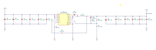

尊敬的专家:
客户要求推荐。
我的设计包括24VDC 输入和5VDC 5A 输出。 我很乐意倾听您提出的有关添加、删除或修改的任何建议、以改进我的设计。
此外、我想提出以下问题:
我知道 EN 引脚在大约1.1V 时变为有效。 您是否建议使用在 EN 引脚前面带有电阻器的分压器来实现低压保护?
您是否建议在 AGND 和 SW 引脚之间放置一个肖特基二极管? 考虑到该芯片具有热保护功能、我需要确保适当散热、并且由于潜在的发热问题、我不确定是否添加了二极管。
对于无源器件、我使用了以毫米为单位的1,210,0805和0603封装。 在继续讨论布局之前、如果您能指出我所使用的 PCB 封装的散热方面的任何问题、我将不胜感激。

    尊敬的 Josel:
    感谢您提供原理图。 我回顾了它,这里是我的想法:
    • 如果所需的开关频率为500kHz、则 RT 可以保持开路或连接到>1V 的电源。 这降低了复杂性以及对额外元件的需求。 有关更多详细信息、请参阅产品说明书的第8.3.4节。
    • LMR51450的5 VOUT 500kHz 应用的典型 BOM 如下所示:
    • 该表表明、有效输出电容可降至66uF、电感器可降至4.7uH、建议添加与 RFBT 并联的前馈电阻器/电容器组合来提高器件的相位裕度。
    • 当前使用的较大电容和电感器是正常的、并且提供比上述 BOM 建议更好的纹波性能、但这些典型值经过了器件一般良好/可接受性能的测试。 因此、您是否希望减小这些值或保持其原样、这取决于您。 但是、我仍然建议使用前馈电阻器/电容器组合来提高应用的相位裕度并确保器件的稳定性。 如需更多信息、请参阅数据表的第9.2节。
    • 散热主要是良好的布局实践、使用的封装尺寸也较少。 有关最佳布局实践、请参阅产品说明书的第9.5节。

    你好、Joshua:
    在讲了最后一条消息之后、我想做一些更改、并附上了电路的最新版本作为文件。 此外、我还添加了一个 Word 文档、其中我提到了我关注的要点。
    更新了参数:
    输入电压:24V 直流
    VOUT:5V 直流5A
    频率:217kHz
    瞬态响应电压变化:0.5%
    瞬态响应电流阶跃:0.5A
    最大输出电压纹波:0.5%
    此外、我不确定是否要像在评估板上使用1nF 电容器。 如果您能检查输入/输出电容器和电感器的选择、我将不胜感激。
    e2e.ti.com/.../Hi-Joshua.docx

    尊敬的 Josel:
    感谢您提供的详细说明和文档。
    数据表第9.2.2.4节中的公式13应该给出了针对过冲/下冲技术规格所需的输出电容。 只要遵循本节中的这些公式、就不必担心所用的输出电容。
    输入电容器的选择也符合数据表中的要求。 我对原理图没有其他评论。
