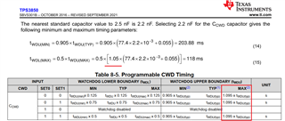

大家好、团队成员:
数据表中的公式(15)中的[1.05]是否是正确的值?
如果此值取自表8-5、我假定[1.095]是正确的值、但我错了吗?
佐藤。
    你好、佐藤山
    是、 8.1.2.2可调电容器时序中概述的方法是正确的过程。 由于公式15没有得到更详细的阐述、我假设他们公司希望电容器的容差为5%。
    Jesse
