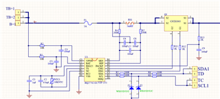

使用BQ27742芯片时、发现了图中所示的功能。此功能可以检测因长时间使用电池单元而引起的锂沉积或短路吗?μ A
    实际问题是什么?
    我们发现此功能在 TI 的默认程序中未打开。目前、我们希望启用此功能。我们的理解是、此功能可以检测电池中的内部短路。这种理解正确吗?支持

    您可以在电池组配置 B 中使用 SE_ISD 启用它
    我是否需要对电路的这一部分进行任何修改?
    您好、我想问一下、
    1.此功能是否可以在关机模式下使用? 是否有任何核心功能仍在关断模式下工作、以便我们可以在电池打开后立即读取 SE_SSD 保护?
    2.电池充电至100%正常后,我们的充电器与电池连接,并为电池供电。 在该状态下、电池没有电流。 此功能是否可以正常使用?
    3、关于 ISD 电流阈值的设定,如何才能最合理地设定? 您能就此提供建议吗?
    4、电池信息如下:1S1P,三元锂电池,电池容量1900mA 381,三元锂电池
    5.请帮助告知我有关信息。
    #1:除了一个监视从 SHUTDOWN 引脚退出的极小电路外、此部件已断电。 关断的思路是在应用关闭时提供一种具有超低功耗的模式。 电量监测计必须启动才能从电量监测计中读取任何内容。 由于电量监测算法本身以相当慢的1秒周期运行、因此某些结果所需的时间会比启动时间(几毫秒)更长。
    #2:如果没有电流进出电池、监测计将定期进行电压测量、以确定放电深度、 从而确定电池的充电状态。 这不是问题(除非您的设计绕过了监测计中的电流)。
    #3:这是你必须检查你的电池制造商. 它取决于电量监测计无法测量的自放电电流。 应将此设置为略高于电池的自放电电流。
