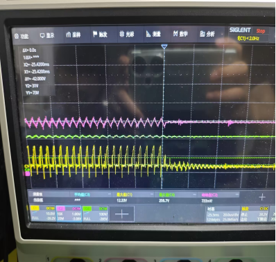

1.异常现象

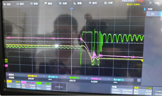

 在我们的半桥 LLC 设计中、当 UCC256403A 在非常轻的负载下以突发模式工作时(__LW_AT__通常为0.2A/48V)、它有时会进行异常控制。 如图1、在某个突发周期结束时、当 LLC 低侧电桥 MOS 停止 PWM (黄色曲线)时、UCC256403A 的 PIN7-VCR 上的电压 仍升高到7V (红色曲线)。 因此、在下一个 PWM 周期、第一次导通时间非常 长、显示为 picture2。 它会造成我们模块的应力和纹波噪声问题。
PIC.1 黄色:LLC 的低侧 MOS 的 PWM 驱动器
      红色:UCC256403A 的 PIN7-VCR 的电压
      LLC 谐振回路的 Cr 绿色:电压
PIC.2 绿色:LLC 低侧 MOS 的 PWM 驱动器
      LLC 谐振回路的 Cr 黄色:电压
PIC.1&PIC.2的测试条件:
LLC 输入电压:390Vdc (PFC 输出);LLC 负载:48V/0.2A;突发模式 PWM
工作频率:250~320kHz
设计参数:Cr 和引脚7之间的电容为220pf、引脚7和 GND 之间的电容为4.7nF。

如正常控制下的控制器规格、、当 PWM 关闭时、内侧电流源将对 PIN7-VCR 上的电容进行充电/放电。 使 VCR 的电压达到平衡水平。
pic 4.3UCC256403A  控制逻辑                   PI.4 正常波形
那么、问题是:图1中发生了什么? 为什么在 PIN7-VCR 上充电/放电功能无法正常工作、因为 PWM 已经关断?

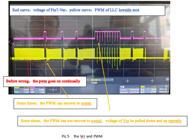

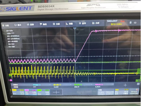

    一些附加信息供您参考:
    1.看起来在这个"错误的工作"时刻、IC 未处于突发模式、在 IC 进入 异常状态之前显示为 picture5。、PWM 持续正常运行。不突发模式、
    2、它似乎与 ZCS。有关
    放大 PIC.5、的异常部分显示为 picture6:似乎检测到 ZCS、因为 PWM 停止时间始终约为150us。
     但问题仍然是:为什么放电功能不起作用、、但充电功能在 PIN7-VCR 上却相反、因为 PWM 已经停止?
    对于 CVCRlower 充电和放电、控制器需要 PWM 处理。  如果 PWM 停止、它会关闭 HSRampOn 和 LSRampOn 电流源。 发生这种情况时、开关节点(VSW)将振铃最多为输入电压的一半。
    根据 CVCR 电容器分压器、您可以估算开关停止开关时的 VCR 电压。  这可以通过以下方程来实现。

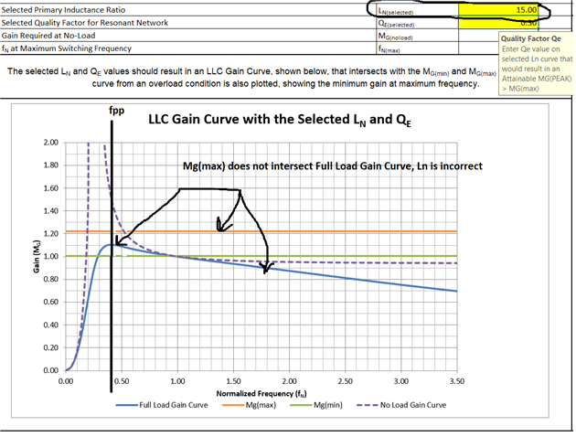

    问题是您的设计尝试在 LLC 的电容/ZCS 区域工作。  这意味着您的 LLC 没有足够的增益。  这可以通过调整 Ln = Lm/LR 比率来解决。  则需要降低 Ln。
    您可以使用 Excel 工具帮助您选择 正确的 Ln。
    e2e.ti.com/.../7380.UCC25640x-Design-Calculator-Rev4.0.xlsx
    需要设置 LN、因此 Mg (max)和 Mg (min)都需要与 fpp 左侧的满载增益曲线相交。  请参阅下图、了解正确的 Ln 设置。
    如果 Ln (LN (选定)不正确、Mg (max)和/或 Mg (min)将不会与完整负载增益曲线相交。  此设计将降低至开关频率、直到触发 ZCS 保护。  请查看下面 Excel 工具的图片、其中 Ln 过大。
    为了解决该问题、您需要调整 Ln = Lm/LR 比率。  LN DOWN 增加满负载增益的峰值。  增大 Ln 会降低满负载增益。
    您的问题是您的设计没有足够的增益、进入了 ZCS 保护领域。  为避免这种情况、您需要增加负载增益曲线中的增益。  您可以通过调整 Ln 来解决此问题、并可以使用 Excel 工具进行检查。  您必须更改 LN (选定)才能更改增益曲线。  更改曲线下方的 LR 和 Lm 不会显示 调整 LN 的影响。
