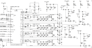

我们将使用 TPS65400在通道1中生成3.3V、在通道2中生成1.1V、在通道3中生成1.35V、在通道4中生成2.5V。
我们在电路板启动阶段获得输出、稍后当我们调整补偿网络以实现稳定性时、通道1和3显示当前为0.8V、通道2和4工作正常、并且输出正确的值。
输出0.8V 电压的潜在原因是什么??? 、我们认为 IC 已损坏并更换为新的 IC、但此问题仍然存在!!!
    稳压器根本不进行切换、我可能会在 SW 引脚输出端看到0.8V 直流输出。

    请您澄清一下您的问题吗? 您的意思是、当器件启动时、Vout1、Vout2、Vout3和 Vout4全都良好。 但是、更改补偿网络后、Vout1和 Vout3现在仅0.8V 就不能正常运行、对吧?

    实际上、启动后、在稳定条件下、Vout1 和 Vout3均为0.8V、Vout2和 Vout4均正常。
    我们不会在上电期间更改补偿!!
    所有这些 Vout 工作时,我正在做板启动,即使经过一些迭代改变 R&C 在补偿,它是工作的,
    但稍后它提供0.8V 电压

    发生问题时、请分享原理图以及 SW 和 Vout 波形吗?

    尊敬的 Lucia:
    很抱歉、由于出口管制、我们不能分享原理图、我分享应用的稳压器电路的捷径

    尊敬的 Anguraja:
    我想重新了解问题会如何解决? 我查看了原理图、但它看起来不是完整的原理图、遗漏了一些应用电路。 您可以将您的示意图发送至我的电子邮件 lucia-gao@ti.com 吗?
