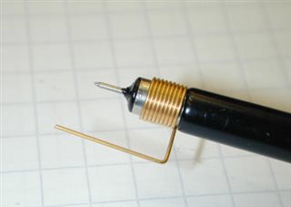

    嗨、
    您能否尝试使用尖头和桶形探头测量信号? 这应该会移除您看到的高峰值。
    Andrew
    尊敬的 Andrew
    ​​已发送报告中的值是使用桶形探头测量的。
