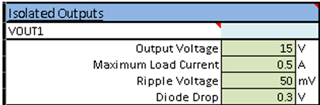

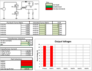

      我已将 Vin 更新 为36V +- 10%作为附件供参考。 执行电子表格配置。 在500mA 负载电流下施加3V ~ 15V 电压(我想通过数字电位器对其进行调节)? 如果没有、我应该如何调整我的参数?e2e.ti.com/.../Calculator_5F00_Rev1p03_5F00_brian_5F00_20240812.xlsx
    Brian
    Brian、您好!
    已填充的电子表格在主要和辅助上配置为15V 输出。  建议使用 LM5160。  这是配置方式、即针对最大 VOUT。  随着占空比随着 VOUT 下降而降低、将 VOUT 调整到较低的值将更容易实现。  当您从15V 进入 VOUT 时、请遵循电子表格中的建议并进行测试、您应该没问题、希望这能有所帮助。

       非常感谢、这也是我的想法。 您是否也会推荐小型变压器 PN?
    Brian
    Brian、您好!
    请考虑 Coilcraft MSD1278-473ML。
