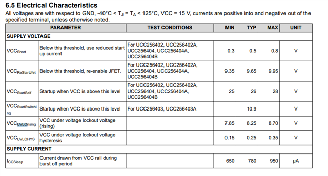

手册中提到 HV 引脚用于给 VCC 引脚的外部电容器充电、但根据逻辑方框图可以看到 HV 引脚未连接到 VCC 引脚、而是通过 LDO 和 RVCC 引脚连接、实际的电源逻辑是什么? 谢谢
    您的查询正在审核中、我会尽快回复您。
    我查看了数据表、认为控制器的工作原理如下。
    VCC 电容器将通过 HV 引脚充电、直到达到 VCCUVLOrising。

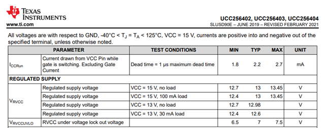

    此时、器件变为活动状态、并将 VCC 传递到通过 LDO 的 RVCC 引脚的电压。
    如果 VCC 为15.0V 或更高、它会将 VRCC 引脚调节至大约13V
    有关 VRCC 变化的规格、请参阅下表。
    如果移除 VCC 的电源、RVCC 将保持稳定;只要 VCC >(13.45V +(13V - 12.7V)= 14.15V  、该阈值就源自 VRVCCmax (VCC = 15V)、VRCC 典型值- VRVCCmin (VCC = 13V)、VRVCC 加载30 mA。
    当 VCC 降至13V、而 VRVCC 的负载电流为0A 时、VRVCC 将为 VCC -比 VCC 低20mV 至-300mV。
    当 VCC 降至13V 、而 VRVCC 具有30A 的负载电流时、VRVCC 将为 VCC -比 VCC 低400mV 至-600mV。
    只要 VRVCC > VRVCCULO、VRVCC 输出就会保持有效状态。  一旦 VRVCC <或= VRVCCULO、VRVCC 就会被禁用。
    为了确保 RVCC 输出保持稳定、建议将 VCC 调节为15V
