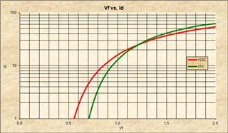

我希望通过我的电池保护 IC 使用的这个开关来禁用电池充电、而需要使用这个开关、因为在无线充电器系统在输入端增加电源时、充电器会尝试补充电流并意外地被充电。
我打算禁用一个 FET、以防止电流进入电池、并在需要时通过体二极管退出。 设计已构建、因此我无法创建损耗更小的替代方案。 在大约4.45V 的电压下、体二极管只会在小于100ms 的极短时间内进行正向偏置、但在某些情况下、如果带有集成电池充电器的 PMIC 未正确设置系统电源路径、它可能需要绕10mA 导通。
您能否提供体二极管的 IV 特性以及正向偏置体二极管的最大电流额定值、从而确保我们处于安全范围内和足够的工作电压。
    您好、Cameron、
    感谢您关注 TI FET。 请参见下面的体二极管 VF 与电流的关系图。 当体二极管正向偏置时、它会将电压钳制到结压降。 体二极管的电流能力受功率耗散的限制。 在10mA 下、体二极管的 VF 约为0.54V、耗散最小。 请参阅有关体二极管载流能力的应用手册。 如果您需要任何其他信息、请告诉我。
