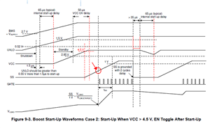

我查看了 LM51551-Q1 DATASHET、如下图所示
从下图中可以看出、当 VCC 超过4.5V 时、SS 引脚的电压开始上升、μ s、但参阅 红色箭头位置。
当 SS 上升到多少时、GATE 将有输出?  此红色箭头处的 SS 引脚电压是多少?
谢谢你
    尊敬的 Qinlei:
    感谢您使用 e2e 论坛。
    箭头点的 SS 电压取决于启动时的输入和输出电压。
    在软启动期间、器件使用 SS 电压作为参考电压。 这意味着、FB 上的电压此时被调节至 SS 电压。
    例如、假设 Vout 设置为10V。
    Vin 为5V、由于升压拓扑、Vout 也预偏置为5V。
    SS = 0V。 VOUT 调节至0V -->无切换
    SS = 0.25V、Vout 调节到2.5V (10V * 0.25)-->仍没有开关、因为 Vout 从 Vin 偏置到5V
    SS = 0.51V、输出电压调节至5.1V -->由于输出电压低于目标电压、因此器件现在开始开关
    SS = 1V、软启动完成、器件将输出电压调节至10V
    在反激式拓扑中、由于输入和输出是隔离的、因此 Vout 从0V 开始。 此处、器件在 SS 开始斜升时立即开始开关。
    如果您有其他问题、敬请告知。
