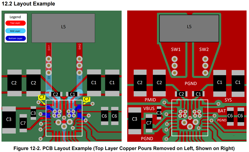

如果有任何问题、请帮助我检查此布局、非常感谢。

    我在您发送的布局文件中找不到 BQ25792 (PU6)。  充电器 PMID 和 SYS 引脚电容器(C2和 C1)、REGN 电容器(C7)和 SWx 布线必须遵循数据表和 EVM 中的布局、如下所示:
    电感器也可以放置在底层 IC 下方。

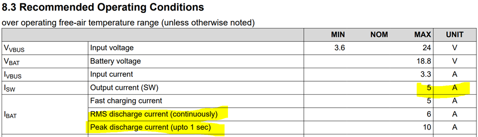

    另外、在原理图上、BQ25792旁边还有一个关于10A 电流的注释。  从转换器到 SYS 以及从 BAT 到 SYS 的 BQ25792绝对最大电流值如下所示:

    Hi Hung、
    PMID、SYS 电容器和电感器匹配建议的放置。  REGN 电容只应有一个过孔、并短布线连接到 REGN 和 GND 引脚。
