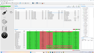

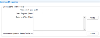

    将 Ev2400和 BQstudio 与我们的器件连接后、无法指定器件。 它几乎工作了1个月。
    当我尝试使用 bqstudio 读取所有注册表时、我收到以下消息
    工作时和不工作时的唯一区别是:显示的协议是 SMB、而之前是 I2C!
    这是我在上面得到的第一个错误。 对于此错误:我已检查 EV2400板上的所有电源、并尝试重新上传固件。 一切看起来都很好。
    目前、我不确定-可能会出现什么问题。
    请推荐
    目前、我不确定-可能会出现什么问题。
    请推荐
    Sachin
