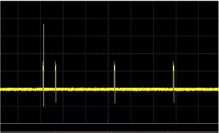

LLC 电源输入380DC 输出12VDC。 遇到以下两个问题::
1.当电源持续输出短路时,断续周期不一致。
输出持续短路时、突然发生一次。 短路后、黄色通道是输出波形、绿色通道波形是 LLCMOS 的 DS 波形。
驱动器持续运行且未进入保护状态。 当波形出现时、将损坏 LLCMOS
    Gabriel
    签名很可能与固件相关、您需要检查处理短路检测和反应的代码。
    但是、我们无法用您分享的少量信息做太多事情。 如果需要我们为您进行检查、请分享固件和相应的原理图。
