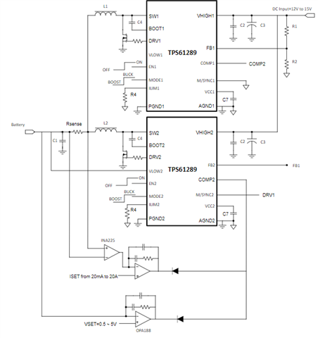

 TPS61289是否可以并行工作? 每个直流/直流转换器的输入/输出连接在一起以提高总体功耗、我的客户想要知道这是可行的。
Charles
    您好、Charlies、
    该器件支持并联工作。
     缺点之一是器件会在典型电压下改变其频率。
    当并联工作时、两个频率不能 同时改变、并且会导致 VLOW 和 VHIGH 侧的拍频。
    您能否提供案例的 EE、以及我们能否进一步讨论整个解决方案。

    他们想要在移动电源中使用它。 我们是否有相关的应用手册?
    Charles
    尊敬的 Charles:
    此器件专为 BTS 应用而设计、目前没有用于移动电源的 A/N。
    可以提供 EE 的方框图?
    Fergus

    我是说、A/N 适用于并行应用。  该设计仍处于早期评估阶段、他们想要设计一个太阳能供电的移动电源。  我将在他们草拟设计后通知您、

    尊敬的 Charles:
     稍后我将为您绘制一个并联应用图表。
    Fergus
    尊敬的 Charles:
    请参阅下图。
