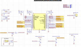

我们设计的产品使用上述 IC 作为两节电池的选择器(见下图 )、其中 EXT_BATT (IN2)为12V 电池、INT_BATT (IN1)为7.4V。
SEL 引脚通常会下拉、PR1引脚通过分压器连接到 IN1、PR1处的电压接近3.3V、因此选择 INT_BATT (IN1)、并且当满足切换电池的条件时、MCU 会将 SEL 引脚拉至高电平、将 PR1拉至低电平以切换至 EXT_BATT。
我们已经测试了我们的原型、但切换不起作用、器件始终选择 EXTBATT (IN2)作为电源源。
请查看随附的原理图、并告知我们在哪里有问题。
 提前感谢您的支持与此致、

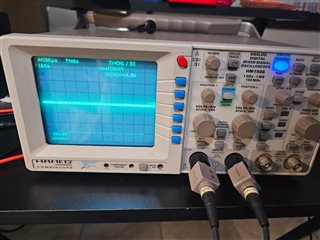

    Chris、您好!
    请分享显示 VIN1、VIN2、SEL、PR1、VOUT 的波形。
    Kunal Goel
    您能告诉哪些信号类似于共享标签信息吗?
    Kunal Goel
    大家好、第一个是 PR1 (约3.3V)、第二个是 SEL (0V)、第三个是 Vout (约12V)、最后一个是 Vin2 (CH1)与 Vin1 (CH2)

    你好、Chris
    在看到这种情况时看起来没有负载、320uF 的输出电容使 Vout 接近 Vin2至少保持一两分钟、然后 Vout 明显下降、之后输出电压会再延长一点、直到降至 Vin1电压且器件完成切换。 我想问在该测试期间的负载是多少、以及您是否可以使用10或100 Ω 等负载进行测试以拉低输出。
    Kunal Goel
    TPS2120的负载是3.3V 稳压器、该稳压器为 STM uC、一个6轴 IMU、一个电池电量计和3个 LED 供电、另外还有一个4V 稳压器、为 AS7672SA 供电、并为基准电压提供1V 稳压器、基准电压进入电机驱动器(直接由 TPS2120的输出供电)。

    尊敬的 Cris:
    您能否长时间观察到像以秒为单位的现象? 并尝试移除所有负载电容并断开所有下游负载?
