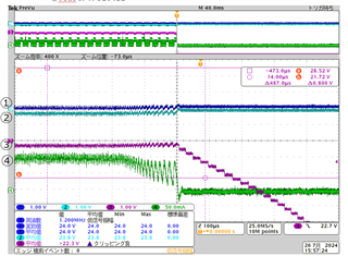

下面的电路会执行意外的保护操作。
TPS16411被放置在 DCDC 的前面、Vin :24V、Vout:10V、Iout:0.5A  来形成一个用于器件保护的电路。
我的客户将其设置为大约20W、但将其限制在大约5W
不过、由于该器件执行保护操作和压降、因此我们正在研究原因。 波形如下所示。
①Vin:24V
TPS16411的②Vin μ A
TPS16411的③Vout μ A
④Input μ A 电流
每个限值都会发生变化、以降低保护的效率、后级中会将 Cin 和 Cout 添加到直流/直流转换器。
但是、它无法解决。

    [quote userid="551759" url="~/support/power-management-group/power-management/f/power-management-forum/1396279/tps1641-protection-circuitry-operates-at-lower-power-than-expected 我的客户将它设置为大约20W、但限制为大约5W
    5W 后是否总是限制功率?

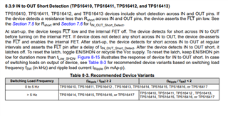

    此外、您正在使用具有输入至输出短路检测功能的 TPS16411型号。 它可能不适合开关负载(直流/直流转换器)
    请检查以下数据表快照。
    您可以使用 TPS16415进行检查。 相同的 P2P、无输入至输出短路检测。

    尊敬的 Amrit:
    有时限制为5W
    检测输入到输出短路的可能性很高。 我推荐 TPS16415。
    为什么在直流/直流转换器的前级中使用时存在输入到输出短路检测故障?
    为什么它是由开关频率和纹波电流的大小决定的?
    请告诉我、仅供参考。
    Ryusuke
    您好 Ryusuke、
    IN 至 OUT 基本上是漏极和源极短路检测、会由于高开关频率负载和高纹波电流而触发。
    为避免某些型号禁用输入至输出短路检测、以便在开关负载下工作。
    Amrit
