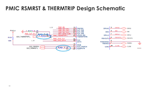

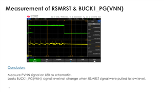

1.问题描述  M10步骤3 (我们的型号名称) 测试站出现自动重启问题。
2.故障元件是 TI PMIC、MPN#TPS650940A0RSKR
2.故障率:250件中有18件、F/R=7.2%。
3、故障是在大规模生产中发现的。
4.我们已经为此 PMIC 完成了分析和交换测试:
  4.1 发现可疑部件的 SCOP 波信号被拉低
  4.2发现 PMIC 后面的故障符号、 故障组件的日期代码都相同:DC 2228、DC 2224没有报告任何问题

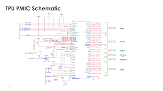

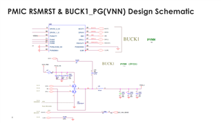

    大家好、James J ü、原理图作为附件

    原理图在大多数情况下看起来都很好。 我只有几个问题:
    • BUCK1输出线上的建议电容为220uF (包括所有电容)。 SoC 侧的原理图中是否未显示其他电容?
    • 在 BUCK2输出上(如)、建议的电容为550uF (包括所有电容)。 SoC 侧的原理图中是否也未显示其他电容?
    • 同样对于 BUCK6问题、建议 整个线路的输出电容为220uF。

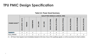

    • RSMRSTB 和 PCH_PWROK 的上拉源是什么?
    • I2C 线路(CLK 和 DATA)的上拉电压似乎为1.05V。 I2C 线路的 VIH 阈值最小值为1.2V。 您能否确认 I2C 上拉源使用了多大的电压?
    我们测试了上述三个电容器、但这种现象仍然相同(复位问题)
    RSMRSTB 在100K R.的基础上拉高至3.3V
    PCH_PWROK 通过100K R.
     I2C 线路通过1k R 拉高至1.8V

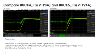

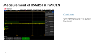

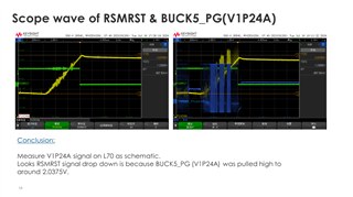

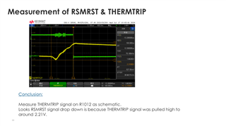

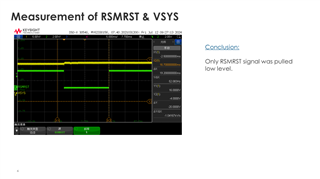

    从捕获的波形可以清楚地看到 BUCK4和 BUCK5出现意外上升、这会由于这些输出上的过压而导致复位。 您是否知道不控制复位行为的其他 BUCK 输出是否也在上升、或者它们的行为是否正常(BUCK2、BUCK3、BUCK6)? 我认为调试该问题的真正关键在于了解这些输出为什么会上升、因此最好了解该行为是否仅隔离到 BUCK4和 BUCK5。
    我还想再次确认:当您移除有故障的器件并将其放置在"良好"的电路板上时、行为也显示出来了吗? 器件可能在上电期间损坏、在这种情况下、故障行为仍会显示在不同的电路板上。 如果您有这些器件之一、可以在 TI EVM 或插座板上测试其中一个器件、或者可能将其中一个器件发送给我们、看看我们是否可以确认该行为。

    TPS650945和 TPS650940之间的区别在于 BUCK3-5开关模式设置。 如果更改这样做可以解决您的问题、那么最好切换到 TPS650945。 这可能就是你之前见过的问题。

    在您提到此问题发生于6年前且已找到解决方案之前、我建议将器件退回 TI 以调查这些器件是否有缺陷(唯一的信息是某一生产日期代码的表现不同)。 不过、看来找到了一种解决方案可以通过将 BUCK3-5保持在强制 PWM 模式来解决该问题。 另一种模式允许降压稳压器根据当前负载更改模式。
    您是否能够在启用之前更改其中一个问题板上 TPS650940的 PWM 设置以测试该设置? 这可能是确认解决方案的快速方法。 我认为我们不会从退回的器件中学到很多东西-我们只需验证设置是否正确以及器件在 TI 评估硬件上的行为是否符合预期即可。 由于我们怀疑没有任何器件缺陷、因此无需执行进一步的步骤。

    这些单元经过测试、显示与相关单元相同的默认寄存器值和行为。 这确认这些不是异常单位。 正如我们 单独确认的、在强制 PWM 模式下(通过 BIOS 更新或使用默认具有此设置的 TPS65095器件)运行 BUCK3/4/5、这可以消除可能导致不稳定输出的噪声敏感性、从而导致过压故障、进而导致复位。
    质量团队将汇编并发送最终报告。 为了采取纠正措施、我们将在数据表中明确指出、应使用 TPS650945器件代替 TPS650940、以便避免这一可能的问题。
