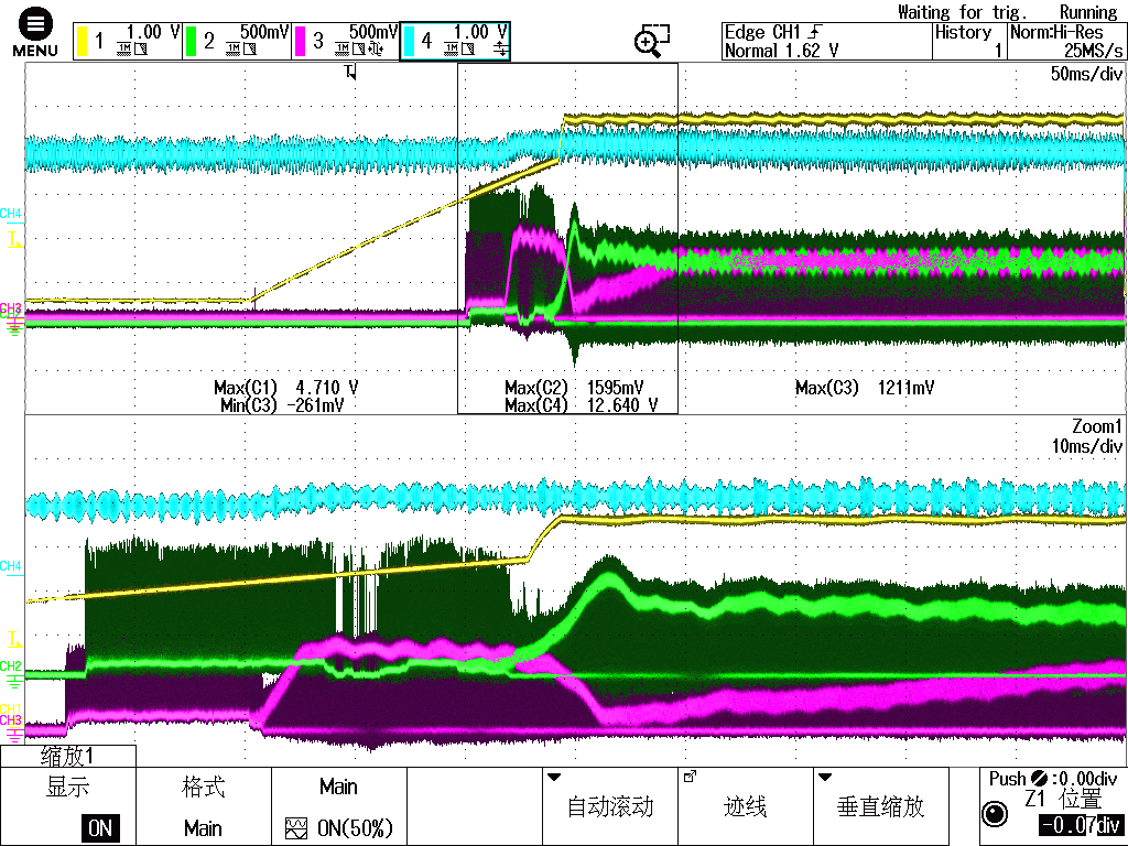

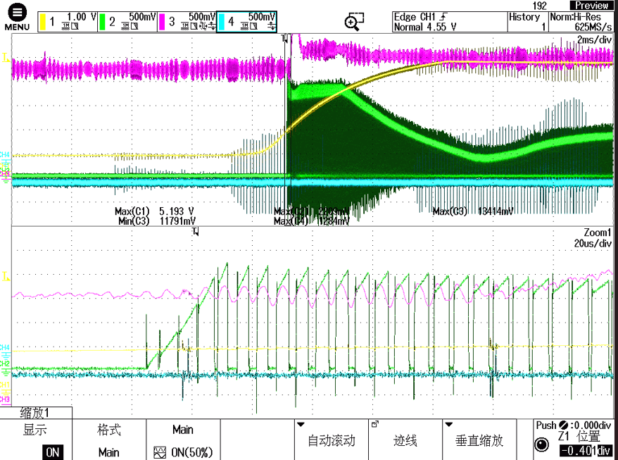

我遇到 UCC28950问题、持续开/关测试期间软启动功能是否出现以下故障、是否正常?
CH1:SS 引脚电压
异常 SS 引脚电压:
正常 SS 引脚电压:
最棒的地方
KPK
    我正在审查您的查询、我们会尽快回复您。
    在开/关测试期间、您似乎无需等待 SS 电压完全放电。
    您是否重新运行测试、并在重新启动之前确保 SS 引脚电压放电满?
    我相信这将解决您的 SS 启动问题。
