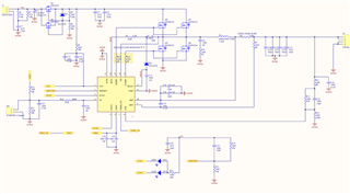

硬件设置为3.6V 10A
当电池单元被充电到2.1V 时、它被充电到1A、而当它达到2.7V 时、它被充电到10A。
无法在10A 电流下在2.1V 电压下对其充电?
    您好 Lee:
    [quote userid="619045" url="~/support/power-management-group/power-management/f/power-management-forum/1400044/bq24650-does-not-charge-at-2-1v 当电池充电电压为2.1V 时、电池充电电流为1A;当电池达到2.7V 时、电池充电电流为10A
    当电池设置为2.1V 时、器件处于预充电状态
    请参阅 BAT LOWV 比较器、
    当 VFB 上的电压为1.55V 时、器件处于预充电状态、由于电阻分压器或 VFB、当电池电压为2.1V 时、VFB 上的电压约为1.55V。
    只需要更改电阻分压器、但不建议这样做、因为这也会改变调节电压。
    Christian。
    当将电流设置为20A 时、预充电在低于3V 时不会工作。 20A 不可用吗?
    您好 Lee:
    不、我们不建议在20A 电流下使用此充电器。 如果您需要20A 充电器、建议使用 BQ25750/BQ25756/BQ25756E。
    我们建议的最高充电电流为10A。
