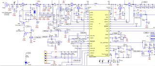

我有根据 BQ25720EVM 设计的充电器电路。
上周一切都运行良好、但我在周末离开了与电池(使用 BQ40z80)连接的充电器、但没有外部电源。
今天上午、我已打开外部电源来尝试为电池充电或尝试运行系统、但没有任何效果。 查看 BQ25720、好像 设置了故障 VSYS_UVP。 我已经尝试复位、但它会立即重新开启。
我已断开电池连接、但无法将电压从输入端直通到输出端的 VSYS、这似乎是因为 CHG_OK 为低电平、因此输入 FET 未导通。
根据上面的 EVM 电路、我在 Q6/Q7有电压、但 Q6未导通、以允许电流流向 C3。
您是否知道如何复位 BQ25720以启用 CHG_OK?

    尊敬的 Kelvin:
    您可以通过在充电选项3位14中设置 RESET_REG=1来复位寄存器。
    或者、您也可以通过移除适配器和电池来执行上电复位。 充电器应重新启动。
    如果 SYS_UVP 故障仍然存在、您需要确保系统没有故障状态。
    BTW、您是否将跳线 JP7设置为 VIN 侧?

    您好、Tiger、
    非常感谢您的答复。
    是、跳线 JP7设置为 VIN。
    我昨天尝试移除电源(充电器和适配器),但也许我没有让它关闭足够长的时间和一些剩余的电力在电路板上的电容器保持它?
    我今天上午复位了寄存器、一旦完成了 RESET_REG=1、我还需要复位 SYS_UVP、然后 SYS_UVP 保持低电平、我似乎又重新启动并运行了。 谢谢你。
    还有一个问题、当我们仍在工作台上玩原型并访问 SMBus 时、这是可能实现的、但是当这被内置到系统中时、如何在不完全反汇编的情况下实现这一点?
    您是否知道充电器可能会如何进入这种情况、以及我们如何设计以避免未来发生这种情况?
    非常感谢
    Kevin

    嗨、开尔文、
    它看起来您的 SYS_UVP 被触发、充电器会进入保护模式。 您可以通过设置 VSYS_UVP_ENZ=1来禁用这种保护。
    有关更多信息、请参阅9.3.22.8系统欠压锁定(VSYS_UVP)和断续模式。
