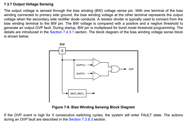

我正在使用 UCC256402控制器、遇到了有关 nBWOV (偏置绕组过压保护)特性的一些不确定性。
根据数据表、在连续5个周期后触发 BW OVP 故障、但在计数器复位为零之前、这些周期之间允许的时间间隔不明确。
另外根据我们的测试、论坛上提到的1秒的响应时间并没有完全解决我们的问题。 具体而言:
*如果设备经历了4个周期的 BW OVP 后因任何原因关闭,在关机时间少于6秒后重新启动设备仍会保留先前的计数。 我们观察到、重新启动后、器件只需再增加3个 BW OVP 周期即可再次关断。
*我们怀疑6秒时间间隔可能与完全关闭导致的完全重置有关。
我们面临的关键问题是:在连续运行期间、如果故障条件未持续满足、nBWOV 计数器会复位为零的时间之后?
非常感谢您对此事的见解和任何其他文档或说明。
谢谢你
Hamed
    您的查询正在审核中、我会尽快回复您。
    我查看了数据表、在 BW 引脚上进行的 OVP 检测需要5个连续的 OVP 触发器来触发 OVP。
    要复位计数器、需要 在 OVP 引脚上不检测一个周期。  此操作应将 BW OVP 计数器重置为零。
    触发 BW OVP 是为了尝试保护设计免受过压影响。  这不应经常发生。  如果您一直跳闸该保护、则可能是输出电容器组太小。  考虑调整 输出电容器(Cout) 的大小、使您的设计不会命中 OVP。  您可以使用以下公式计算所需的 Cout。
    COUT = ILOAD_max*1ms/(Vout_OVP*0.8-Vout_Nominal)
