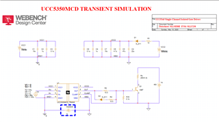

    您可以从 https://www.ti.com/tool/PSPICE-FOR-TI 下载该工具 。
    进入该工具后、您就可以创建一个工程。 然后、您应该能够在器件搜索中找到 UCC5350:
    在放置器件后、您可以从右键点击菜单中拉取默认测试电路:
    以下是 UCC5350的默认测试电路:
    Sean

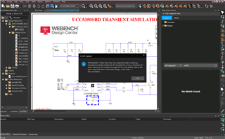

    我下载并打开了 UCC5350的原理图、
    "器件搜索"类别中没有"德州仪器(TI)说明"。
    搜索 ucc53时、未找到匹配项。
    我是从产品页面下载的电路、但可能是因为它是2017版。 我得到以下错误
    INFO (ORCAP-1598);检测到多个包含晶体管或二极管模型的导入模型。 为了模拟该电路、至少需要1个标记并且最大4个标记。
    错误(ORPSIM-16583):检测到多个包含晶体管或二极管的导入模型。 减少布线数量并再次进行仿真。
    申し訳ございません。μ A
    ファイルが誤ったものでした。μ A
    しかし正しいファイルでも同様のエラーが発生します。μ A
    听起来您需要更新库。 您可以重新启动 PSPICE 4次吗? 这应该足以触发更新。

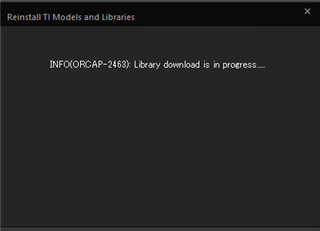

    四回の再起動を試しました。μ A
    起動の際、画像のようなライブラリダウンロード中の画面とCapture 定制 Launch画面が出ました。
    その後、エラーは出ていないにもかかわらず、uccデバイスが見つかりません。μ A
    我的道歉。 我再次检查错误并发现以下错误
    INFO (ORCAP-2463):正在进行库下载。。
    错误(ORCAP-2466):无法开始重新安装库。
    INI 文件位置:Spice_Install C:\CDS_SPB_HOME\cdssetup\OrCAD_CaptureTCONTROL/23.1.0/Capture.ini
    可能现在只运行下载的电路。 您需要至少添加一个探针才能使仿真运行。
