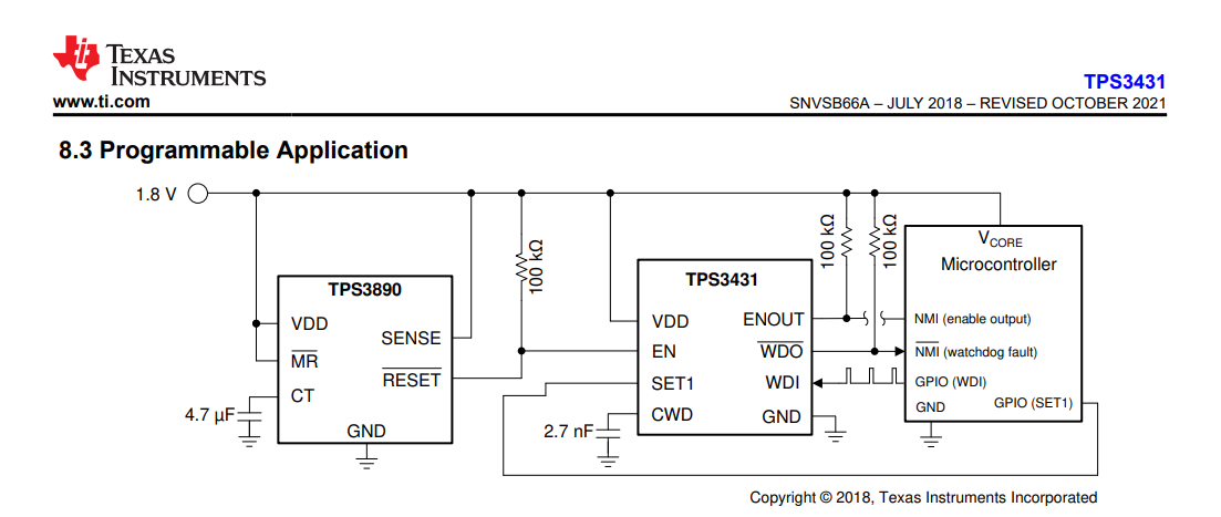

我是否可以知道、使用 TPS3431 WDO 引脚同时下拉 MCU 的 NRST 引脚和其他外设(如 TI 的降压控制器)的 EN 引脚电压是否合适?
我们是否有类似的情况?
我的理解是...

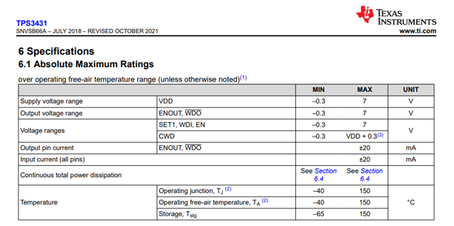

可以将 WDO 连接到 NRST 和 EN 或通过隔离将 EN 连接在一起(如果额定电压较高且需要隔离。)、但我们需要确保 WDO 引脚上的下拉电流小于20mA、根据数据表、建议值小于10mA。
您能否告诉我是否还有其他问题?

    对于我们的开漏器件、通常会使用 MCU 的内部上拉电阻、因此我们应该不会对该概念有任何问题。 只要设计保持在建议的运行条件的边界内、就不应该有任何其他问题。
    为了仔细检查、MCU 上的上拉阻抗和 EN 引脚上的上拉电阻是多少?
    Jesse

    我们将确保上拉 MCU NRST 和降压转换器 EN 引脚的阻抗可以限制10mA 内的电流。
