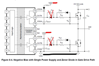

    我怀疑 UCC21550数据表第31页中可能提到了这个问题。  我的配置不包括 齐纳二极管具有负 ATE 驱动偏置 . VGS 上有过多的振铃。
    第31页
    "当非理想 PCB 布局和较长的封装引线(例如、
    TO-220和 TO-247型封装)时、电源的栅源驱动电压可能会出现振铃
    高 di/dt 和 dv/dt 开关期间关断晶体管。 如果振铃超过阈值电压、则存在风险
    意外导通甚至击穿。 在栅极驱动上施加负偏置是一种常用的保持方式
    低于阈值时就会出现振铃。 以下是实施负栅极驱动偏置的一些示例"

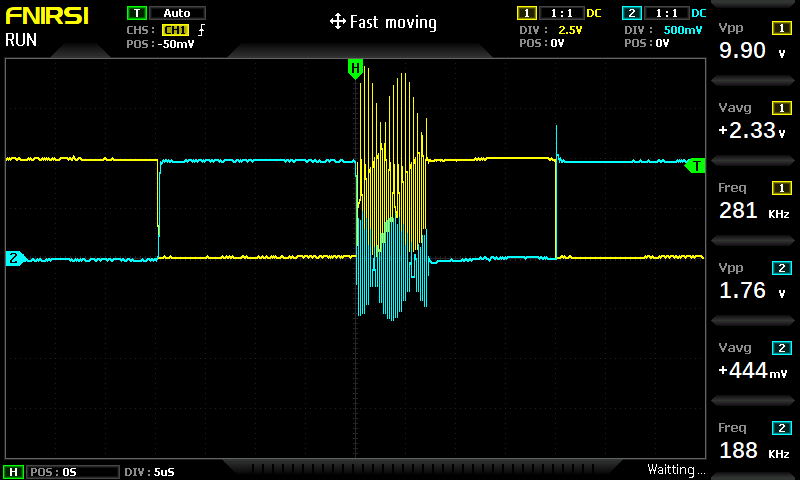

    对于低于46V 的直流链路、它开关正常、电流为0.015A、功率耗散为0.4W。 但电路设计和 MOSFET 适用于400V 应用直流链路。 但一旦直流链路增加到 48V 直流、功率耗散就变为20W、并出现温度尖峰、需要立即关闭。  我已经在下拉框链接中附加了测试波形和注释:
    https://www.dropbox.com/scl/fo/w42m39qjk8by2nzfwe8em/AKD_F3lE95tK83RB2KleE8w?rlkey=29rsk3qvfvg0nrhr9oocrld7j&dl=0
    Word 文档说明了1-19中的波形图像、以及一个捕获过渡的视频。

    听起来您有大量的开关节点振铃和米勒尖峰、可导致击穿。 希望您已经获得 VDS 和 Vgs 测量值、以便我们可以确认。 高侧开关闭合时、开关节点电容和 HV 总线电感会导致 VDS 振铃。 通常、我需要在 PCB 上多次重新设定谐振、以便去耦网络可以临界抑制谐振频率。 您在使用什么 FET?
    可以通过局部关断缓冲器吸收米勒注入。 我使用正好位于 FET 栅极和源极引脚之间的 UCC27511来缓冲较远的半桥栅极驱动器的低侧。 这样可以更大限度地减小关断电感、并有助于降低 Vgs 上的米勒尖峰。
    此外、您可以在开关节点和低侧 FET 之间增加一定距离。 这将增加极少量的电感、有助于吸收低侧的 dvd/dt、从而降低注入的米勒电流。
    最后、当开关节点振铃时、HV 总线上的缓冲器将短接至开关节点。 电解电容器可以增加电源轨的电阻和电容、并且体积较大并可以处理热负载、因此可以成为防止开关节点振铃的有效缓冲器。

    负偏置是否需要齐纳二极管? 才能确保将其完全关断?

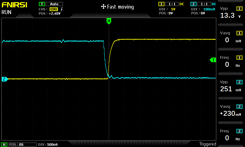

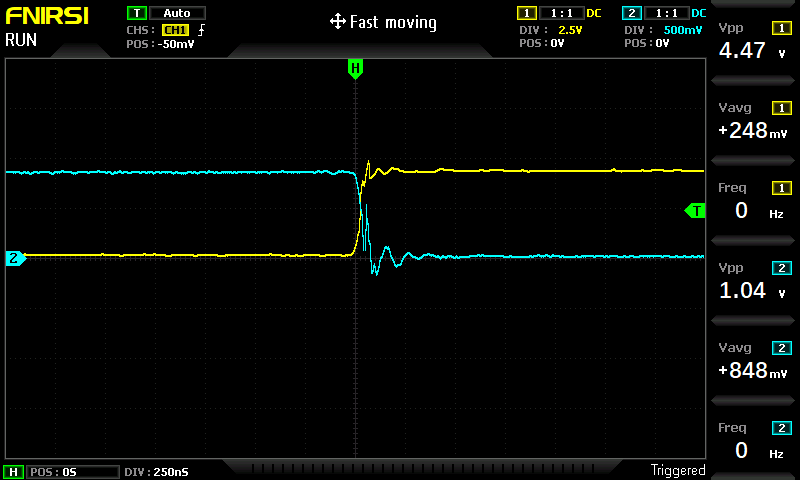

    附加了以下波形:

    尊敬的 Bright、
    齐纳二极管用于钳制电容器 CZ 中充电的电压。 留在 CZ 上的电荷是产生负偏置的偏移电压。
    看一下波形、看起来这个噪声由功率级激发。 我们已经看到、一些专为在较低电压下具有极高噪声的高电压应用而设计的 MOSFET。 您是否还有其他任何 MOSFET 可以尝试使用此设置、以查看该设置是否对噪声产生影响?
    空载条件下的干净波形以及从44V 到48V 总线电压的突然噪声增加、让我认为这与 MOSFET 有关。

      在应用中、齐纳二极管和 CZ 的建议值是多少?

    1uF 电容器应足以提供~5V 齐纳二极管反向电压。

    尊敬的 Bright、
    在我的测试中、我能够通过将 MOSFET 交换到不同的 MOSFET (在本例中为 SiC)来完全降低噪声。 大多数噪声被缓解、并且在所有测试的总线电压电平上表现一致
    通过其他实验、我发现使用额外的电容器来增加栅源极电容有助于减慢开关速度并降低很多噪声。 MOSFET 栅极上的铁氧体磁珠还有助于防止噪声进入栅极驱动器、如果噪声极高、这可能会导致逻辑干扰。

    此外、此配置中的齐纳二极管是否在关断期间提供负偏置? 或者是否仅钳制栅极电压?
    明亮
    此外、高侧和低侧 MOSFET 的漏极源极是否需要外部二极管和 TVS 二极管?
    齐纳二极管有效地降低输出信号。
    例如、如果使用18V 电源为栅极驱动器的通道 A 上电、并且使用 Vz = 4.7V 的齐纳二极管、则下拉电压将为-4.7V、上拉电压将在几个周期(CZ 电容器已充电至 Vz)后为13.3V。 必须考虑上拉电压的下移、因为该值在下移后仍应高于 UVLO 阈值。
