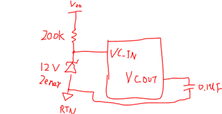

我们将 TPS2373-4RGW 用于10G POE 控制器。
敬请查看设计并分享您的评论。

    尊敬的 Aditi:
    感谢您的文档。 请参阅以下评论:
    1.我可以知道您的电路中是否需要 VC_IN 和 VC_OUT 来启动下游 PWM 控制器吗? 如果不需要使用 VC_IN 和 VC_OUT (以及 APD)、建议使用 TPS2372-4而不是 TPS2373-4。 如果您必须使用 TPS2373-4、则需要在 VC_IN 处构建一个分压器电路并在 VC_OUT 处构建一个电容器、如下所示。
    AMPS_CTL 电阻的额定功率需要更高(R226使用0402)。 建议使用1210或更大的尺寸。
    3. VDD 与 VSS 之间的输入电容需要为0.05–0.12 μ F。 通常建议使用0.1uF。
    4.对于8级 VDD、RTN-RTN 之间的输出电容通常需要大于68uF PD。
    Diang

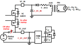

    尊敬的 Diang:
    我们需要使用  TPS2373-4、因为我们正在使用我们的现有设计之一。
    对于输入电容、我们之前放置了2.2uF 电容、但在未安装该电容后、我们尝试使用 Trendnet 的 POE 注入器 TPE-319GI 和 Phihong 的 POE90U-1BT-X 来开启 POE 电路板、因此运行良好。
    尊敬的 Aditi:
    感谢您的答复。
    如果未使用 VC_OUT、请勿在 VC_IN 处安装像2.2uF 这样的大电容器。 您可以使 VC_IN 电容器为1nF 或未安装、在您的用例中为 VC_OUT 为100nF。
    TPS2373-4在 VC_IN 和 VC_OUT 电容器中具有一个诀窍。 因为 VC_OUT 具有内部启动电压稳压器。 您需要使 VC_OUT 电容器比 VC_IN 电容器大10倍。 因此、当 VC 开关导通且 VC_IN - VC_OUT 电容器短路时、VC_OUT 电压不会降至 UVLO 以下。
    Diang
    尊敬的 Xing:
    规格。 感谢您的支持。
    根据您的建议、我们将在 VC_OUT 处放置100nF 电容。
